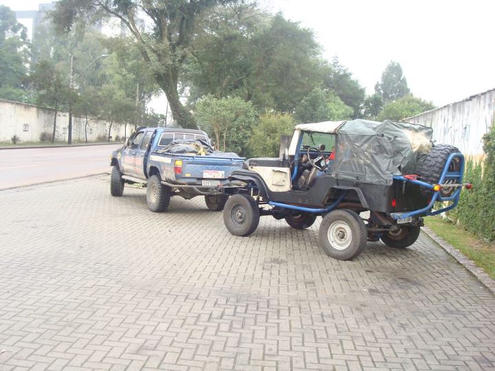

    Bom, Ja comecei a transformação.
    Amanha se tudo der certo vou postar as fotos das peças que comprei e no decorrer do serviço vou mostrando as coisas..
    vou postar uma foto da minha pick-up.
    é assim que eu uso ela carregada, viajando e no corre corre do dia dia atras das peças e coisas para a minha oficina!Hilux Japa com Mwm 2.8  vou fazer!-toyota.jpg

    Usuário Avatar de v_jordao
    18/05/2012
    curitiba/PR
    165
    Rafael, pela foto que vc postou, parece curitiba, por acaso sua oficina é das molas kusma?
    Hilux sw4 dlx 93/94 turbodiesel, infelizmente tive que vender
    12/02/2021 chegou a nova Land Cruiser Prado 2008 preta,
    Usuário Avatar de Rafael Kuzma
    09/05/2004
    Curitiba/PR
    222
    Citação Postado originalmente por v_jordao Ver Post
    Sim é Molas Kuzma a 52 anos nos coração do Capão Raso.
