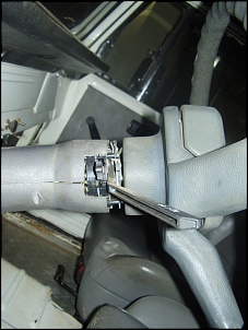

    Elvis, a minha é 83 longa. A seta voltava automaticamente, mas levei para religar a buzina que não tinha qdo. comprei e a partir daí, a sete deixou de voltar e ficou uma distância de uns 2 ou 3 cm tb. Desmontei a capa cinza, soltei o parafuso que segura o conjunto seta, limpador, etc. e puxei para perto do volante e repertei - dava até para aproximar mais. A seta voltou a voltar automaticamente, ficou perfeito. Veja fotos e veja se é isto.
