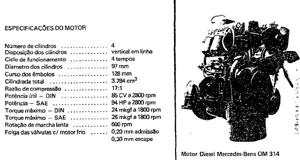

    Caros Amigos,
    Quais são suas impressões sobre o OM-314 para colocar numa Rural?
    Desempenho?
    Muito Antigo?
    Consumo?
    Ficha Técnica?
    Muito Obrigado, Pessoal!!!!

    Renato,
    A ficha técnica o Diego já postou.
    Posso te dizer que a turbina muda consideravelmente o motor.
    O consumo não se altera e talvez até melhore em função do torque que aumenta muito.
    O único senão e o chassi da Rural, que na minha opinião não agüenta os 400 quilos do motor Mercedes, pois é muito frágil.
