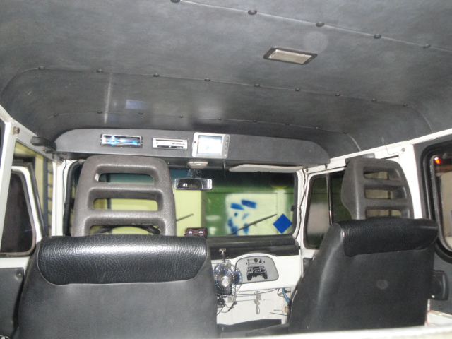

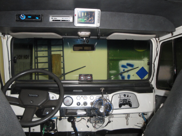

    Me gusto la idea, les mando algunas de mi vieja band
    Saludos Gerardo

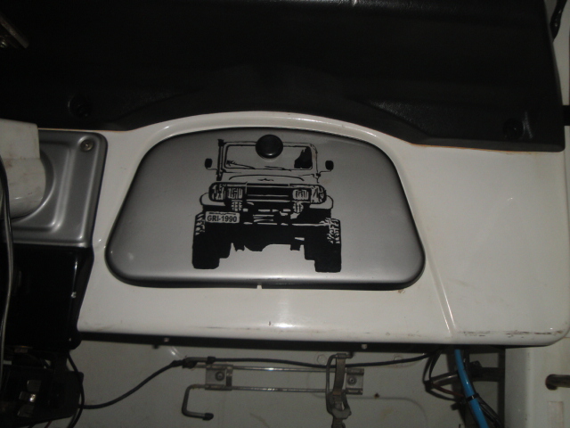

    Gerardo! Esse seu console de teto é o Bixo!

    Concordo plenamente com o Arnoldo: "É o bixo". Já tinha o visto outra vez e fiquei admirado!
    Gerardo, como é que você fez o console? É de fibra ou madeira? Você não teria as medidas, ou abusando, um projetinho pra eu copiar?!?

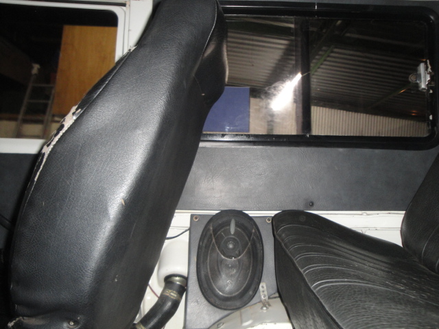

    hola, amigos, en realidad no tengo medidas pues la fui armando casi que en el lugar, aunque se puede retirar completa, luego de construida, el material es MDF. aglomerado de madera luego esta plastificado con una mezcla de revoque plástico para uso en paredes y emborrachamento aquel bate pedra que creo que es marca anjo, la verdad que no se raspa, ni despega y lo deja impermeable, aplicándolo con esponja queda con esa textura como si fuese plástico, y el color que por la mezcla en si es gris lo podes variar adicionando a la mezcla pintura sintetica.
    En cuanto al proyecto fue diseñado sobre la marcha pero la idea básica era una caja central para la radio y dos en los laterales para los parlante, dejando lugar para objetos entre esta que como se ve en la foto hay de todo uso.
    Si les interesa puedo intentar sacarles algunas fotos mas que permitan ver mejor. en realidad lo importante es aprovechar los tornillos laterales que agarran el techo y aquel arco que sostiene el tapizado del techo, utilice escuadras metálicas, fijadas en los tornillos que sujetan el techo sobre las puertas, y en aquellos que sujetan el marco del parabrisas al techo sobre el retrovisor interno y fije una pieza de mdf con la forma de la parte inferior de la consola.
    Luego sobre esta comencé a colocar las piezas transversales que forman las cajas. teniendo en cuenta que estas lleguen a los arcos que mencionaba en el tapizado del techo, es mas en la parte trasera del techo tengo otra para objetos y parlantes.
    Un abrazo a las odenes y felicitaciones a Arnoldo por su band que seguí atentamente todo su proceso de construcción
    Gerardo

    Gerardo,
    Obrigado pelos detalhes. Acho que além da forma, esse revestimento que você aplicou é (ou era) o principal segredo.
    Quanto ao console traseiro, as pessoas não batem a cabeça? Ou sua Band é longa? Pensei em fazer algo parecido na minha Band (que é curta), mas penso que o pessoal vai bater a cabeça, então estou pensando em colocar caixas pequenas nos cantos...
    Mais ums vez obrigado

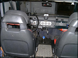

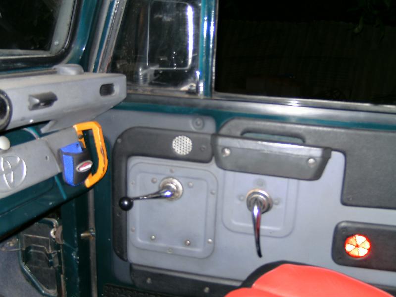

    Fotos do interior da minha band ..........
    Miniaturas de Anexos Miniaturas de Anexos Fotos internas Band-interior-da-band-001.jpg   Fotos internas Band-interior-da-band-007.jpg   Fotos internas Band-interior-da-band-008.jpg   Fotos internas Band-interior-da-band-009.jpg   Fotos internas Band-interior-da-band-010.jpg

    hola, Bambu, la band mia es longa no hay problema con los pasajeros, en una corta si no creo que de el espacio,
    saludos y cualquier duda que pueda ayudar a las ordenes

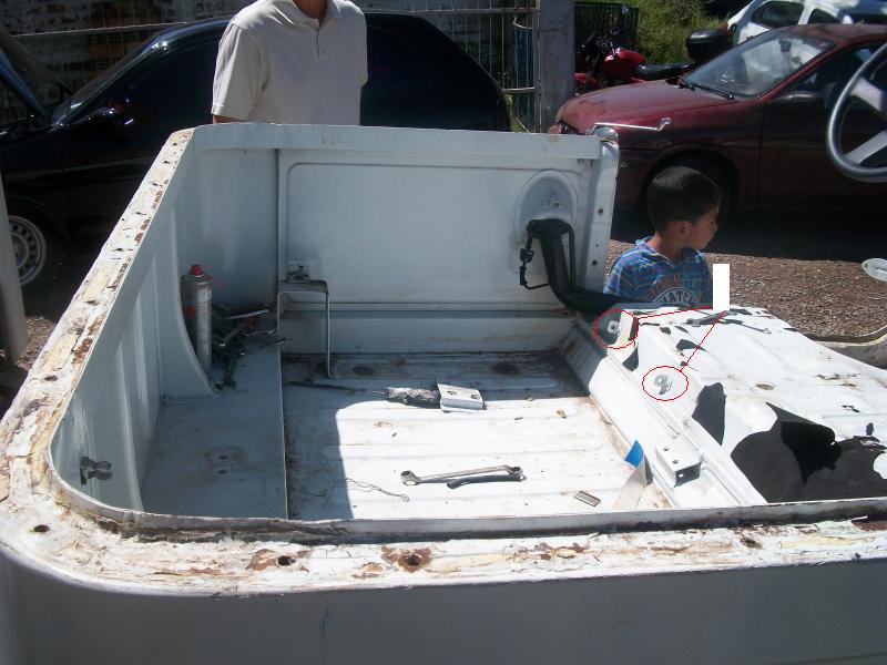

    aparentemente sua band ta muito conservada, pelo botao do farol me parece ser 97, estou certo?
    mas me surgiu uma duvida, oque sao aquelas ''orelhas'' ali na lata mais ou menos atras do banco do motorista?

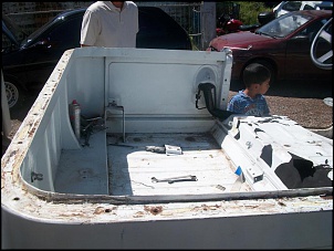

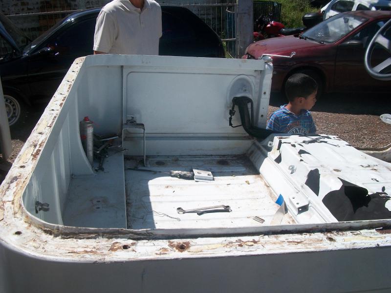

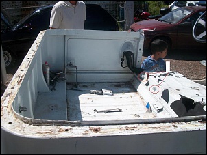

    essas aqui sao algumas fotos tiradas durante a reforma, depois posto fotos do servico ''terminado'', e tanta coisinha parece que nunca vai acabar...
    Zanella da uma olhada no topico da minha reforma !
    http://www.4x4brasil.com.br/forum/sh...e+2000+reforma
    Miniaturas de Anexos Miniaturas de Anexos Fotos internas Band-01.jpg   Fotos internas Band-13.jpg
