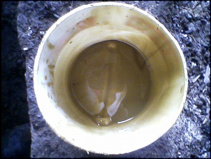

    Durante a troca dos fluidos dos diferenciais da Band ocorreu algo que me deixou pensativo:
    O óleo do diferencial traseiro ao ser drenado, media 2,4 litros e tinha cor escura semelhante a óleo de motor já queimado, além da presença de pequena quantidade de limalhas de ferro.
    O óleo do diferencial dianteiro tinha volume de 3 litros e cor clara semelhante a mostarda amarela com aspecto leitoso, além de viscosidade muito superior ao traseiro.

    Aqui estão as três fotos para melhor esclarecer:
    O lubrificante escuro é o tirado do diferencial traseiro;
    O lubrificante claro, saiu do dianteiro;
    O recipiente com os dois misturados, evidencia a diferença entre eles.
    Alguém poderia me ajudar a entender o que ocorreu?

    Fui informado que a cor do lubrificante pode ter ficado (bem) mais clara pela presença de água. Será verdade? Ao drenar o diferencial não constatei presença de água no fundo, apenas o lubrificante escorreu...

    Agora sobre a cor dos óleos dos diferenciais, já passei por isso, qdo alaguei outra vez tbm, e oq me pareceu na hora da troca do óleo, é q o diferencial traseiro trabalha, com certeza, muito mais q o dianteiro, "sujando" assim mais o óleo, por isso a diferença de cor entre eles, o traseiro fica bem mais desgastado, óleo e coroa/pinhão, q o dianteiro, por isso as limalhas de ferro tbm!!!
    sobre o nível mais alto do dianteiro, não saberia informar, mas se tivesse realmente entrado água, vc veria logo no inicio da drenagem, pois a agua sairia primeiro, logo após o oleo, então creio q não tenha entrado agua não!!!
    É isso, tentei ajudar, qquer coisa manda aih a duvida!!!
