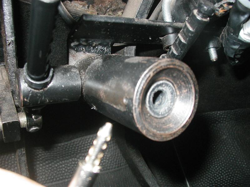

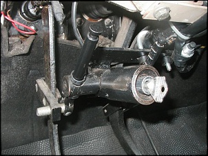

    Antes de você tentar desenvolver uma tranca nova para o Toyota, dê uma olhada nessas fotos que são da tal Multitrava do LM do grupo Toyoteiros. Ela funciona quando o ladrão entra no carro e pisa na embreagem e/ou no freio; em ambos os casos, o pedal afunda e não volta. Parece que é muito difícil de violar essa tranca, e muita gente gosta dela. Eu não instalei por uma razão; fiquei meio receoso dessa traquitana bem na reta do meu joelho em caso de colisão. De qualquer forma, aqui vão as fotos. Não me pergunte o preço ou como achar o tal LM, que de certo você entrando no Toyoteiros, te dão as coordenadas. Aqui vai uma nota de um cara (Marco Negrão) que usa a Multitrava e me passou as fotos também:
    "A instalação é fácil mas tem que ajustar certinho prá não ficar nada solto, o sistema de instalação é muito bem bolado, o parafuso que prente o sistema na coluna de direção entra dentro de um cilindro de metal e o parafuso deve ser apertado até quebrar, qdo quebra a parte da cabeça dele cai e o resto fica dentro docilindro de aço, dessa forma fica impossível de um gatuno com algumas horas e ferramentas conseguir desmontar a trava."

    O que você quer dizer com "de forma bestial"? Pelo que entendi, essa Multitrava fica totalmente presa ao carro. Aquelas velhas barrinhas com ganchos que travavam o volante no pedal de freio bastava-se entortar o volante para solta-la, e o Club que impede o volante de girar, pode ser retirado serrando o próprio volante que é de metal relativamente macio comparado com o do Club, mas essa Multitrava, que eu saiba, é bastante difícil de quebrar a fechadura. Agora, com um pé de cabra grande quebra-se quase qualquer coisa, só que não há muito espaço para alavanca sob o painel do carro para um pé de cabra grande. Só estou mencionando essas coisas todas porque a tal tranca Multitrava parece ser um dos melhores dispositivos anti roubo para Toyota. E volto a repitir, só não instalei no meu carro porque aquela fechadura em cilindro fica numa posição em que receio posso estourar o meu joelho esquerdo em caso de colisão.
