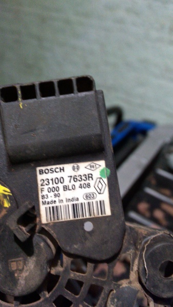

    Estou a dias apanhando com um conta giros Turotest modelo 301238, estou usando um alternador bosch da linha Renault que não tem a saída W para o conta giros, deixei no eletrecista o qual adaptou o fio para saída W mas o conta giros marca menos, ainda vou fazer mais testes mas como o acesso ao alternador é complicado preciso retirar a bomba da DH e retirar o alternador para ter acesso a tampa traseira, ontem retirei para verificar mas não fiz mais testes devido ao tardar da hora, segue as fotos, caso alguém tenha conhecimento poderia me informar se a ligação está correta?

    Fabiano,
    Será que o conta giros não está marcando menos pela alteração do tamanho das polias?
    Ele não possui uma regulagem?

    Fabio as polias são originais mercedes, não tem regulagem nesse conta giros, inclusive mandei e-mail para a Turotest vamos ver se respondem.

    Como você sabe que está marcando menos? Tem outro medidor no virabrequim?
    por que para chegar em 2000 rpm tem q fazer saltar as bielas kkkk

    Pelo pouco que eu entendo, a ligação parece estar certa... talvez seja o conta giros que não é compatível..

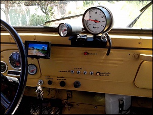

    Como instalei e calibrei o conta-giros Cronomac do meu JIPÃO Band, motor OM314, alternador MB Sprinter 310 (85A):
    Ligado o conta-giros no terminal W do alternador. Colocado o motor para funcionar até estabilizar bem a marcha lenta. No OM314 fica em torno de 600 RPM. Aparafusar ou desaparafusar o parafuso de regulagem (face posterior do conta-giros) até ficar em 600 RPM e fixação final do conta-giros. Já ficou calibrado. Nota: o sinal do terminal W só será enviado ao conta-giros quando o alternador estiver excitado (luz vermelha do painel apagada - carregando a bateria).

    mas nesse caso você não tem a certeza de que o motor esteja realmente em 600 rpm. Então o conta giros pode não estar indicando corretamente...

    FBand, a rigor a sua crítica procede. Mas eu conversei com o pessoal da Cronomac e foram eles que me passaram esta dica. Realmente não dá para saber se o motor OM314 na marcha lenta está rodando a 600, 610, 650, 590 RPM, mas como está próximo de 600 RPM a calibração fica razoavelmente aproximada. É um método prático, com uma margem de erro aceitável. Porém o pessoal da Cronomac me disse também que se eu quisesse uma medida perfeita teria que medir a RPM do motor com um aparelho eletrônico, o que não fiz. Quando meu JIPÃO está a 1500 RPM pode ser que na realidade esteja entre 1450 e 1550 RPM, mas na prática isso não faz diferença. Abraços,
    Exato, só falei porque sou chato mesmo... kkkkk
