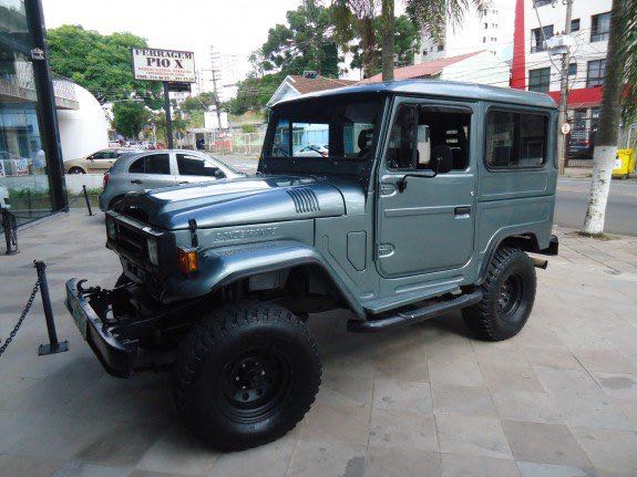

    Estou comprando essa Band abaixo, e gostaria de saber aonde posso encontrar Acessórios e peças para ela.
    segue umas fotos dela!!
    segue os itens que irei fazer e gostaria de saber se tem algum site que tem peças e o que vcs acham dos itens abaixo.
    1- COLOCAR UM RADIO / SOM
    2- GRADE DA FRENTE E FAROL (OS 2 FARÓIS ESTÃO VELHOS E A GRADE ESTRANHA , TEREI QUE APERTAR OU TROCAR)
    3- BORRACHA DO PARA LAMA DO LADO ESQUERDO FRENTE ESTÁ DESGRUDANDO DELE
    4- LIMPADOR DE PARA BRISA
    5- MANGUEIRA DO HIDRÁULICO
    6- LAVAR MOTOR E DEIXAR 100% BONITO
    7- COLOCAR BATERIA DE COM MAIOR AMPERES
    8- CIBIÉ NA FRENTE
    9- COLOCAR RACK DE TETO E OS CIBIES NO RACK EM CIMA
    10- GUINCHO N FRENTE COLOCAR
    11- VIDROS INTERNOS DEIXAR 100% E VER SE ELES CORREM 100%
    12- POSSIBILIDADE DE COLOCAR AR CONDICIONADO
    13- CINTO DE SEGURANÇA (VERIFICAR)
    14- LAVAR POR BAIXO E PASSAR ÓLEO OU ALGO ASSIM
    15- ARRUMAR A LATARIA NA FRENTE LADO ESQUERDO PARA LAMA DIANTEIRO (TEM UM PODRESINHO)

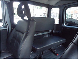

    16- TAMPAS INTERNAR NA FRENTE DO VOLANTE PARA BRISA (NA FOTO 3 DA PARA VER, TEM 3 RETÂNGULOS QUE NÃO SEI O QUE VAI ALI, ALGUÉM SABE?)

    Gildonei, bem vindo ao fórum e ao mundo das bands.
    Esses acessórios alguns se encontram nas lojas de peças, mas a maioria tem que ser na net mesmo.

    No item 16 referente aos retângulos, na minha só tem 2 e bem no rumo da fixação dos limpadores, creio eu que seja para alguma manutenção dos limpadores, imagino que nem encontre essas tampinhas, caso não encontre é fácil fazer com chapa galvanizada, essas que fazem calhas.

    Gildonei, seja bem vindo.
    O Bandeirante está bem bonito. Pelo menos no que dá pra ver pelas fotos.
    Quando pegar a Band, vá com calma.
    Dá mesmo vontade de equipar e deixar a Band com a nossa cara, mas faça as coisas de acordo com a utilização que fará da viatura.
    Concentre-se inicialmente na manutenção preventiva. Se precisar trocar a bateria, borrachas, pneus, amortecedores, correias, mangueiras, terminais, etc, procure marcas e soluções já conhecida dos toyoteiros.
    Pesquise aqui no Forum, você encontrará tudo que precisa, e o que não encontrar, é só perguntar aqui que aparecerá alguém para ajudar. Tem muito fera aqui.
    Cuidado com gambiarras e adaptações sugeridas por mecânicos que não estão habituados ao Bandeirante.
    Quanto ao item 16, a Band está sem o sobrepainel, uma peça plástica que é fixada ali.

    Seja bem vindo Gildonei,,,Bonita band... ali como os amigos comentaram esta faltando as tampinhas que da acesso aos varões ( haste )regulagem limpador parabrisa, agora o sobrepainel que o Hercilio comentou ja ira fechar e ficar mais bonita e util...-painel-fibra-1.jpg

    Bom dia... Neste lugar tem um console o meu é de fibra. Este buracos é onde direciona o ar para o parabrisas.
