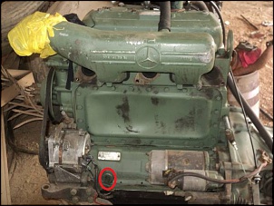

    Sergio outro dia cotei o valor deste coletor na autorizada MB e o valor é 2.200 pois só tem original e ñ achei um usado, segue fotos do meu motor que vou usar....
    Miniaturas de Anexos Miniaturas de Anexos motor 364 qual modelo?-6446_10202339724477383_2030740000_n.jpg

    Azevedo, eu me equivoquei nos motores e tu tens razão, o motor da MB 912 tem o coletor virado para baixo, pois tem somente a turbina(primeira foto), sendo parecido com uma salsicha: os motores do MB 709(maçarico), segunda foto, além dos MB 710 e 914 tem o coletor virado para a frente, estes últimos por causa do intercooler.
    O coletor do 364 da band é parecido com o da MB 912, mas com a abertura na lateral dele(terceira foto).
