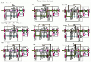

    Recentemente estive fazendo uma pesquisa sobre os câmbios que são utilizados em nossas Toyotas Bandeirante.
    Bom, a conclusão que cheguei é que:
    1 - O Câmbio 4 marchas que equipa as nossas Bandeirantes, é o mesmo que equipava os antigos Land Cruisers, desde os anos 60.
    2 - O Câmbio 5 marchas de nossas Bandeirantes, com motor OM-364 ou Toyota 14B, também foi utilizado nos Land Cruisers. (salvo engano, até os primeiros modelos da Série 70, que também é um Heavy Duty).
    Mas acho que isso todo mundo já sabia, correto!?
    O que achei durante as pesquisas e que não encontrei por aqui, foi o manual de Reparação (Repair Manual) desses câmbios.
    Outras informações úteis:
    1 - O nosso câmbio 4m é conhecido por H42.
    2 - O nosso câmbio 5m é conhecido por H55.
    3 - O câmbio H55 também é conhecido por H55F.
    4 - O câmbio H55 foi utilizado com motores a Gasolina (2F, 3F, etc.) e Diesel (3B, 4B, 1HZ, etc.).
    5 - O câmbio H55 utilizado com o input shaft dos motores à gasolina, foi utilizado na versão da Bandeirante que veio com OM-364.
    6 - O câmbio H55 utilizado com input shaft dos motores à diesel, foi utilizado na versão da Bandeirante com motor 14B, porém a Capa Seca é diferente.

    É isso aí, o bacana é que agora temos o manual de reparação dos Câmbios 4m e 5m que vieram nas Bands
    E agora sabemos que foram os mesmos que vieram na maior parte das Land Cruisers.
    Acho que só não veio na Serie 80.
    Mas vieram nas LC série 40, 45, 60, 62, 70......
    Isso facilita também a compra de peças, que agora podemos encomendar diretamente dos EUA ou daqui na América Latina, quando o preço não estiver muito bom por aqui.
    Aproveito para compartilhar uma foto mostrando a diferença entre os input shafts do câmbio, estria fina (usado nos diesel e nosso mb-364 e 14b) e estria grossa (usado nas gasolina e mb-314).
    Miniaturas de Anexos Miniaturas de Anexos -toyota-h-gearbox.jpg   -cambio-toyota-5m-h55f-comparando-inputshafts-4m-e-5m.jpg   -cambio-toyota-5m-h55f-cominputshaft-estria-fina-14b-3.jpg   -cambio-toyota-5m-h55f-cominputshaft-estria-fina-14b.jpg
