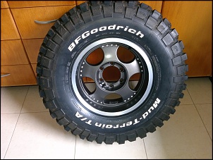

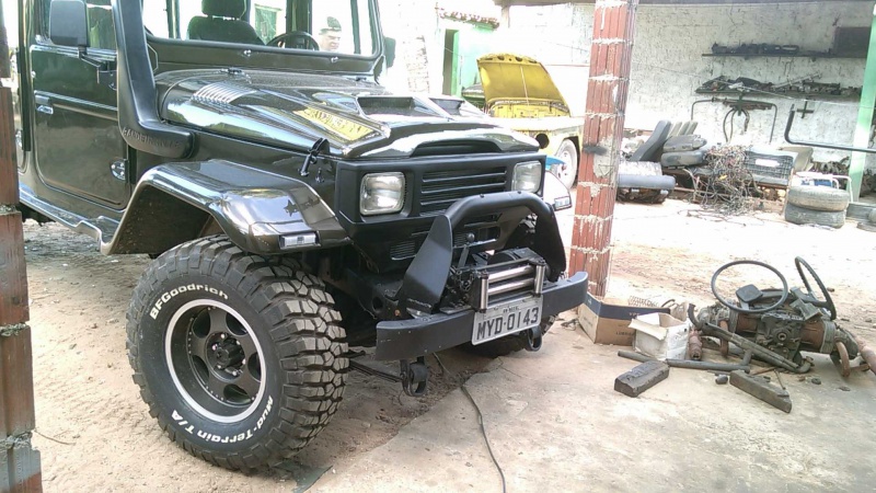

    Carlos, é o que eu utilizo. Uso BF MUD. Pode ir sem medo!
    Que pneu colocar na bandeirante-img_20140107_134202.jpg Que pneu colocar na bandeirante-1413226303947.jpg
    Um abraço.

    Amigo, pelo jeito ficou bonita!
    Qual é o off set dessas rodas? Elas raspam em alguma parte do jipe?
    Fez alguma coisa para caber ela?

    Bom dia Helder.dir.
    Quanto ao off-set vou ficar lhe devendo. Elas não raspam em nenhum lugar, e foram plug and play. Uso um adaptador/espaçador de 4 cm em todas as rodas, para que elas fiquem alinhadas com a carroceria, já que os para-lamas são 10 cm mais largos que os originais.
    Um abraço.
    Márcio Humberto
