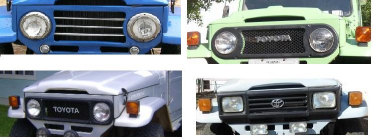

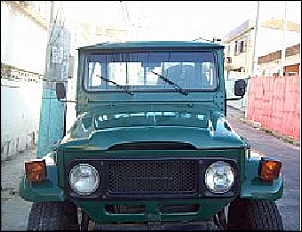

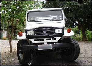

    Começando pelas grades...
    As grades das Band.
    Alguém sabe em quais anos as Bands saíram com cada grade dessas?
    Vale também os detalhes das lanternas, emblema. Não estão aqui as exclusivíssimas Band Xingu, mas se alguém souber dos detalhes da grade...

    A verde da 3ª foto (farol redondo e grade com cantos quadrados) é a que saiu pelos menos entre 84 e 88. Tive Bands fabricadas nesses anos e ambas tinha essa frente.
    Outro ponto de diferenciação são as maçanetas das portas: na 84 eram cromadas e abriam torcendo (igual porta lateral de kombi). Na 88 eram pretas quadradas e abriam levantando (como nas últimas Bands).

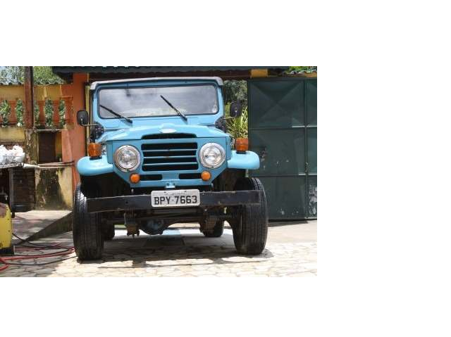

    Detalhes que revelam o ano da Band-475356d1409109734-detalhes-que-revelam-o-ano-da-band-imagem.png
    Essa foi a primeira.
    Lançada em 1962 com motor OM324 e cambio com 1.ª e 2.ª secas. É praticamente identica à TLC série J2, que foi importada em CKD e vendida aqui a partir de 1958 com motor 2F
    Diferentemente do que aparece na foto, não tinham as lanternas nos para-lamas e a posição dos limpadores era originalmente sobre o parabrisa.
    Um detalhe superbacana desse modelo são os emblemas cromados que são lindos.

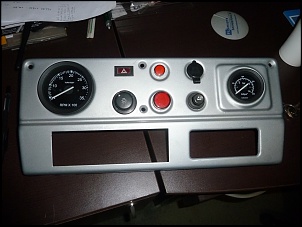

    Detalhes que revelam o ano da Band-p1060195.jpg painel com botao ddo farol de kadet e luz espia da alerta de 99 ate 2001

    A minha é 1989/89 e é igual a da terceira da foto do Hercílio, só que na cor verde claro.

    1 foto: ????
    2ª foto: ???? até Dez. 82
    3ª foto: de Jan. 83 até Nov. 89
    4ª foto: de Dez. 89 até 2001
    Infelizmente as referências na foto 1 e 2 estão incompletas. Deixo para os mais conhecedores completarem.

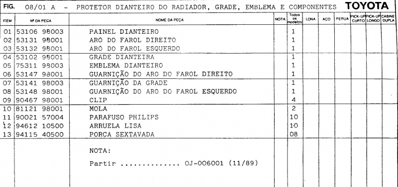

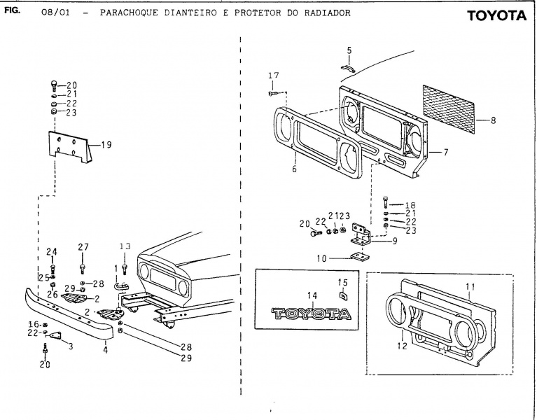

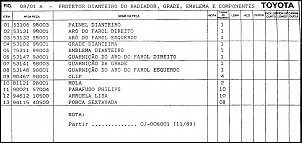

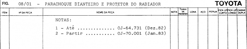

    Seguem algumas páginas do manual com mais detalhes das grades.
    Reparem que o modelo de nº 11 (redonda) leva à nota nº 1 e o modelo de nº 7 (cantos quadrados) leva à nota nº 2. Estas notas dão referência ao período de fabricação do modelo. O mesmo ocorre na frente moderna.
