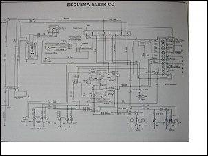

    Alguem teria o esquema elétrico da Band 95 (motor 14b), principalmente da ligação do sensor do contagiros(que vai na bba injetora), do alternador e do painel ??? Meu "mechanico" foi instalar um alarme e fez um belo estrago, tirando uns fios que "não servem pra nada..."
    Estou tentando deixar o chicote o mais próximo do original novamente, mas não está fácil sem essas informações.
    Grato desde já.
    Opa
    No site www.toyoteiros.com.br eu postei no forum uma foto do esquema elétrico.
    Mandei a foto pq esse esquema tem no manual da minha (1985,motor OM314) mas não tem nos manuais de outros anos sei lá por que motivo. Imagino que o esquema seja bastante semelhante ao 14B já que é o mesmo painel.
    Qdo der um tempo peço prá escanearem essa página dae vai ficar bem mais legível...

    Valeu, já estou indo dar uma olhada lá no site. Acho que a única dúvida que deve ficar é em relação a ligação do tacômetro, que no 14b é ligado num sensor montado na bomba injetora e não no alternador como os outros. O meu alternador inclusive não tem a saída "W"...
    To tentando até na concessionária aqui e eles não tem....Falaram que vão consultar a fábrica...
    Se alguém souber como são ligados os dois fios do sensor de rotação da bomba ( dois fios azuis ) posta prá gente, ficaremos gratos.

    Não sei se o esquema elétrico da 77 é igual ao da 85, mas mesmo assim estou postando aqui a foto que o nosso amigo Marco Antonio( ) postou no site toyoteiros para facilitar a consulta. No meu caso ainda continua faltando a ligação do contagiros no sensor da bomba injetora do motor 14b.... Será que ninguém sabe como é feita essa ligação?????

    Não sei o que ocorreu. Estou enviando novamente a foto que é a mesma que está no site toyoteiros, apenas com menor resolução devido ao limite do Forum.
