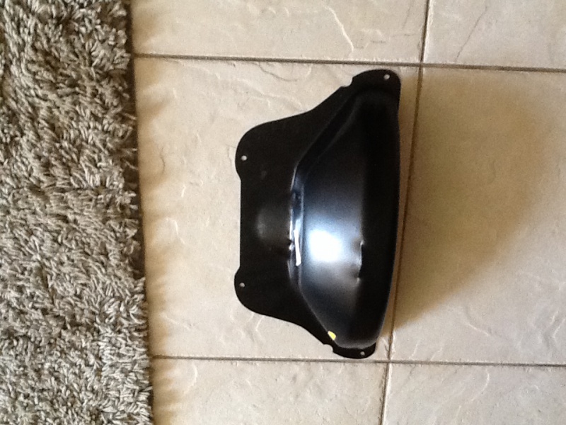

    Smile Carter da Embreagem ($40 mangos!)
    Boa tarde pessoal...
    Achei o carter da embreagem (aqui em Brasilia!!!) por somente "$40 mirreis" em uma distribuidora/revendedora para caminhões, mas o mesmo e para a Mercedinha 608D.
    Enfim, vou simplesmente "cortar o excesso" com a minha Dremel, mas eis o dilema: Preciso das medidas pois a minha Bandoleira nao tem o carter da embreagem (o antigo dono: "o Sr. Gambiarra", conseguiu perde-lo!!!) e fica complicado tentar medir as dimensões e distancias embaixo da viatura!
    Eis a minha suplica: Alguém teria a respectiva Band (Motor 314 & cambio 4M "1st + 2nd dry gears" circa 03/1980), desmontada e poderia por favor fazer um simples gabarito com as distancias básicas "no papelão ou cartolina" e me responder com as medidas?
    Emfim, uma vez que eu conseguir cortar e descobrir "a furação" para os parafusos, postarei neste tread as fotos para a comunidade também ter esta opção de economizar uns verdinhos. (viche moço!, e que economia hein?)

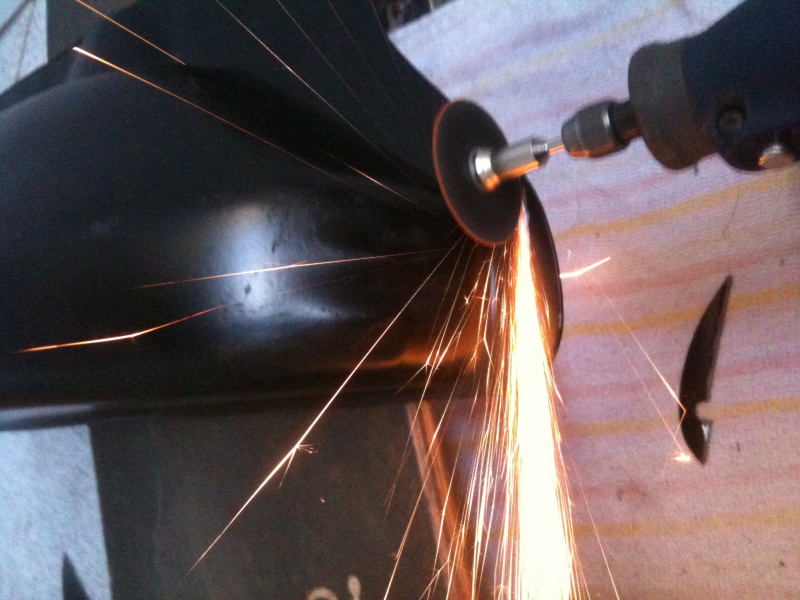

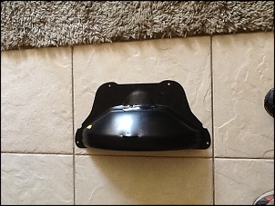

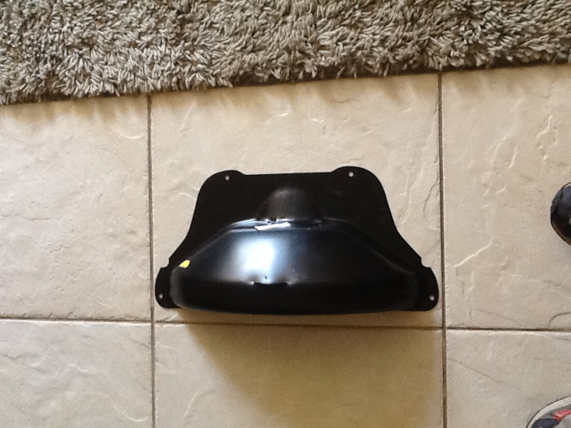

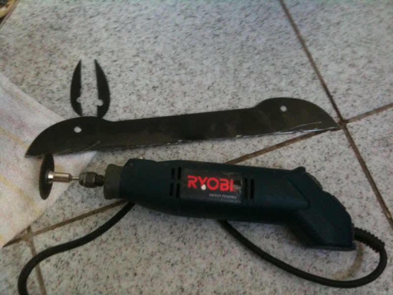

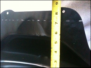

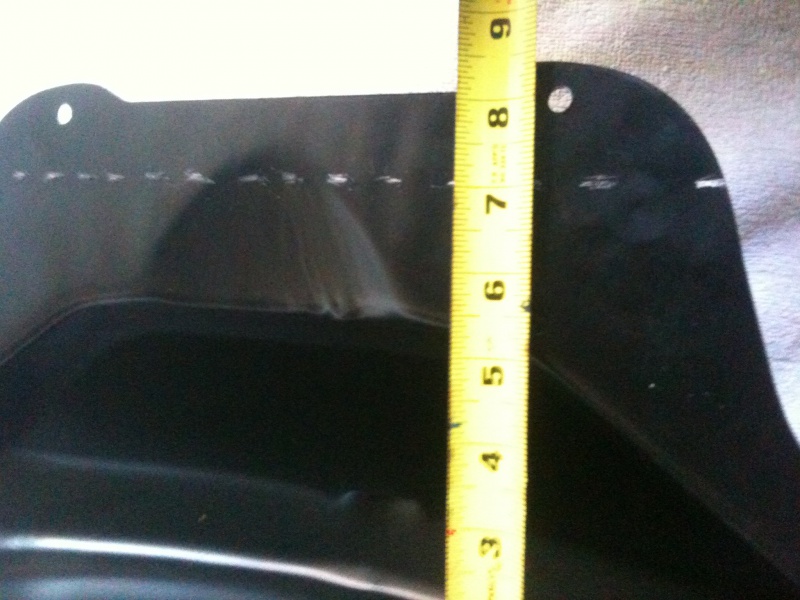

    Olha ai pessoal:
    Update no carter da embreagem!
    Para fazer os cortes usei uma "Ryobi" com uma roda de corte para aço de 2 polegadas (usei quase 3 rodas de corte!), furadeira e brocas de 1/8 e 1/4 de polegada, dei "varias viagens debaixo da viatura para tirar medidas" e obviamente fiz uma baita "zona" na area de serviço do Ap... (a chefinha nao estava no pelourinho!!!)
    Algumas medidas:
    1- Distancia Longitudinal: 177mm (depois de cortar a parte traseira; cortei +/- uns 28mm)
    2- Distancia Lateral "na frente": 405mm (após cortar uns 5 ou 6mm's e empenar as abas um pouco para dentro)
    3- Distancia entre os furos da frente: 393mm
    4- Distancia entre os furos de tras: 232mm
    5- Cortes para as "abas dos parafusos da frente" de 22mm e 62mm distantes da frente do carter...
    Enfim, eu ja havia procurado esta peça por varias semanas e ja estava ficando frustrado!... eu ate pagaria os $120 mango da vida se a dita cuja "existisse na praça", mas a "terapia de fabricar algo útil" nao tem preço!
    Notei ao cortar as rebarbas laterais (pedaços pequenos) que eu perderia a oportunidade de ter uma superfície plana para a correta perfuração e assentamento dos parafusos na parte dianteira, assim eu deixei uns 5 milímetros de sobra (de cada lado) e fiz dois cortes "verticais" de mais ou menos 15mm cada nas proximidades de 22mm e 62mm desde a frente do carter (ver foto!)
    Enfim, vou postar mais algumas fotos do produto final... embora eu tenha gasto uma manha inteira, considero que "valeu a pena" nao so pela economia de verdinhos, mas também pelo fato de ter tido a "terapia de modificar ou construir algo"...
    Qualquer duvida, vocês podem me mandar um email ou PM (quando eu descobrir como esse troçu funciona! kkkkkkk)
    Abraços! Marcelo.

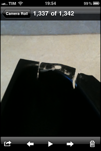

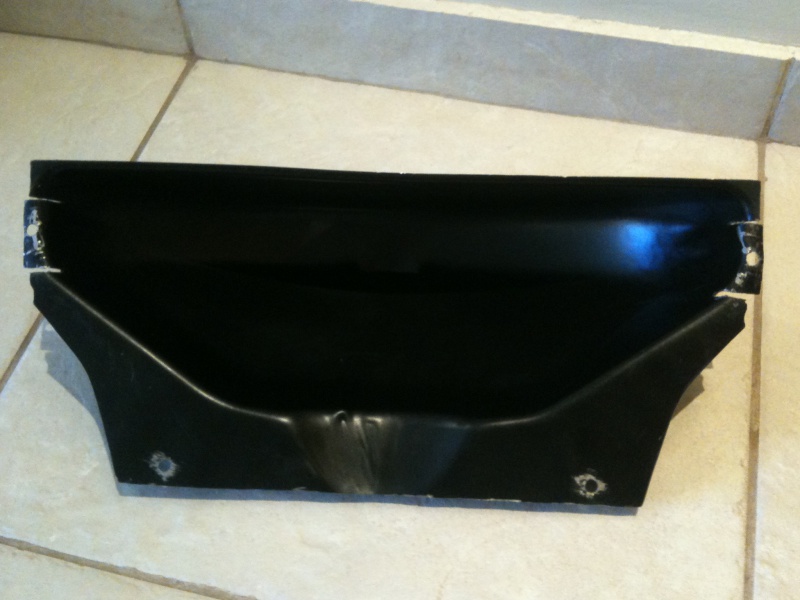

    Mais algumas fotos...
    Para "finalisar" eu selei os cortes "verticais" com silicone de alta temperatura (so para ver o que vai dar!) e talvez assim protejer a embreagem dos elementos.
    Miniaturas de Anexos Miniaturas de Anexos Carter da Embreagem ( mangos!)-photo-15.jpg   Carter da Embreagem ( mangos!)-photo-18.jpg   Carter da Embreagem ( mangos!)-photo-1.png

    Pois e Carlo & Hchueiri; pelo simples fato do carter "ficar escondido" nao ficou parecendo uma gambiarra, mas se um dia destes eu por as maos numa "latinha de tinta spray preta" e so dar umas borrifadas para tirar as marcas dos cortes (coisa muito facil de fazer) por outro lado eu estava "aperriado" de andar com a embreagem exposta aos elementos... (em alguns meses a chuva vai chegar por aqui)
    Assim que possivel vou por mais algumas fotos sim! (obrigado pelos comentarios!)
