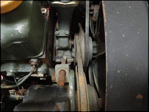

    O lugar ideal para o compressor do AC é no lado oposto, em frente ao passageiro e não em cima do alternador.
    Só aí você já ganha espaço para instalação da turbina e dos dutos do intercooler. Anexei uma imagem do motor do meu carro que tem intercooler e o compressor do AC no lado oposto ao alternador.
    Prezado Franciso, era basicamente isso que eu estava imaginando, mas como ficou a correia do compressor, o suporte do compressor acredito que eu vou ter que mudar, tem como você mandar mais fotos, pois peço autorização de copiar o seu esquema/projeto que ficou excelente, parabéns, o filtro de ar acho que eu vou ter que colocar do outro lado porque o snorkel ta pro lado do passageiro, esse meu projeto ta um quebra cabeças danado, assim que for no barbosinha vou postar umas fotos pra vocês me ajudarem melhor, aguardo mais dicas valeu Francisco e Felipe.

    Prezado Lobo
    Não tem mistério, você deve comprar uma polia tripla na eventualidade de querer instalar uma direção hidráulica (caso não tenha) e mandar fazer um suporte para o compressor (imagino que seja Denso) como o original do Bandeirante que vinha em ferro fundido e é dificílimo de encontrar para vender. De resto você tem que levar numa empresa de AC séria e re instalar o compressor no lado oposto. Se certifique que tudo esteja alinhado perfeitamente.
    Chico

    Lobo
    Você realmente terá que reinstalar as coisas e reorganizar a distribuição dos itens no cofre do motor. Sugiro levar num bom mecânico, remover o compressor do AC e começar com a instalação turbina e intercooler (o consenso é que o intercooler do VW 8-150 é o ideal) e os dutos do intercooler com o mínimo de curvas acentuadas para reduzir a turbulência no fluxo de ar da turbina. Depois mande fazer um suporte como o original que prende o compressor do AC no lado oposto do alternador, e no fim das contas re-instale o AC. Imagino que você já tenha a polia tripla.
    Acho que o mais complicado será encontrar o suporte do AC original para um serralheiro fazer uma cópia. mas certamente você fará a coisa certa re-manejando as coisas no cofre do motor.

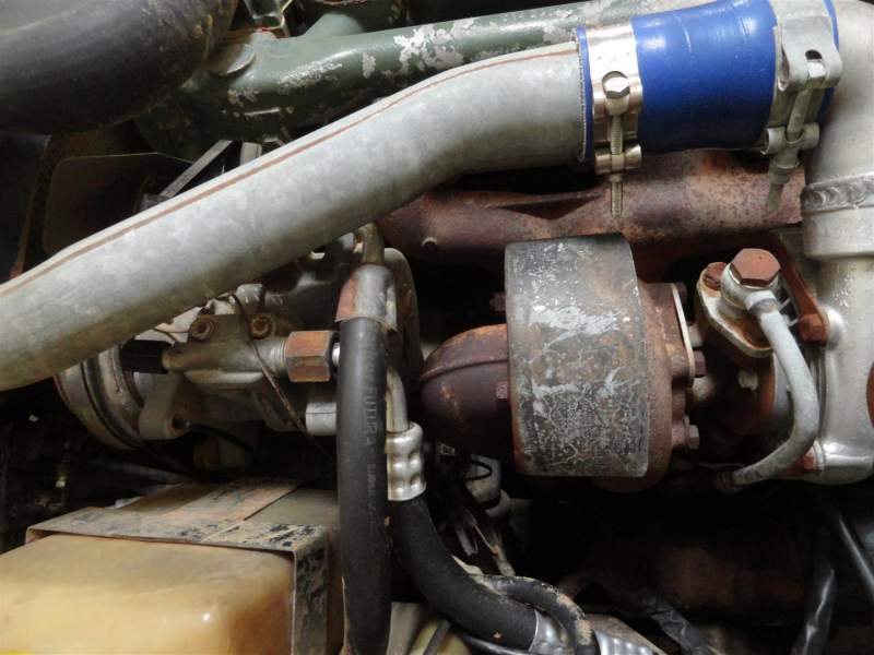

    Turbo e intercooler-3-correias.jpgTurbo e intercooler-coletor-batatais-forjado.jpgTurbo e intercooler-compres-ac-alternador.jpgTurbo e intercooler-dh.jpgTurbo e intercooler-pouco-espa-o.jpgTurbo e intercooler-vis-o-geral.jpgTurbo e intercooler-lobo.jpglobo, vai minha pequena contribuição, acho que o que vc quer eu tenho na minha, e fica bem apertado, mas o resultado vale, vá em frente, a última foto é só pelo seu nome
    abs,
    Sergio, boa noite.
    Algum motivo especial para colocar a saída da turbina/escape voltada para a frente da band? Essa mangueirinha junto à entrada de ar do motor é a saída para a pressão do turbo? Obrigado.

    Marcio,
    A turbina invertida é por causa de espaço, foi a melhor forma encontrada, não dá pra enxergar bem, mas o escape quase encosta no compressor e a mangueirinha é a pressão do turbo, ligado no relógio
