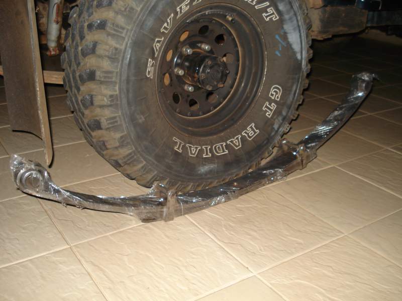

    Acho que a novela do feixe traseiro vai terminar, mesmo assim as medidas prometidas não vieram exatamente, como previsto, eram para vir com 1324mm de centro de furo, mas, o que veio foi 1310mm como comprimento total e de centro de furo 1270mm, mas acho que agora não vai ter erro.........ou espero.

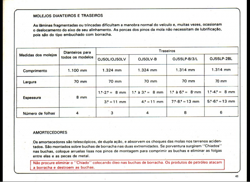

    alguém por ai que tenha uma band longa (jeep perua) de ano anterior a 89 poderia fazer o favor de dizer quantas laminas tem?
    abraços!
    Pajero TR4 4x4 AT 2012 - (RIP 2016)
    Toyota Bandeirantes "SHREK" longa 88 -
    (RIP 2016)
  • #21
    Usuário Avatar de Diogo_Vargas
    28/03/2014
    425
    Agradecimentos: 7
    Olha Gabriel pelo manual do proprietário segue essas informações:
    Feixe de molas: medidas e modelos-molas.jpg
    A sua é o modelo OJ50LV-B - Camioneta de Uso Misto Perua, ali tem as medidas de espessura, comprimento e largura dos feixes, de uma olhada.

    Citação Postado originalmente por Diogo_Vargas Ver Post
    valeuzão!!!! muito obrigado!!!!
    abraços!!
