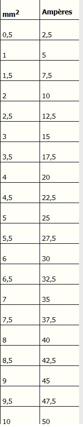

    bom, eu vou fazer a nova ligação de fios, só que diferente da original, vou deixar igual aos carros mais novos, meio separado, farois em um lado, lanterna em outro, painel em outro... e assim vai... se faltar espaço (q creio q não vai faltar) eu compro porta fusiveis e acoplo na caixa...
    os farois, são de 55w cada, somando da 110w, dividido pela voltagem, q é 12, da a amperagem = 9,166.., então , esse é a amperagem limite dos farois, então pondo um de 10a fica ótimo, e n vai queimar atoa,,,
    como os farois da toy são iguais ao do corsa,conferi no manual, e realmente, os fusiveis do corsa destinados aos faróis é o de 10a
    vou indo assim, sei que será bem complicado, mas com calma chegaremos lá!
    peguei tbm uma tabela dos mm (limite min) de cada fio para cada amperagem...
    lá vai:
    creio que isso me ajudará a n fazer besteiras! como os cauculos dai são os fios minimos que tem q ser usados, darei uma folda de 0,5mm para cada fio, ou seja, se o fio de 5a por ex, o fio minimo a ser usado é de 1mm, usarei um de 1,5 (se eu n achar pra vender vai de 2mm)
