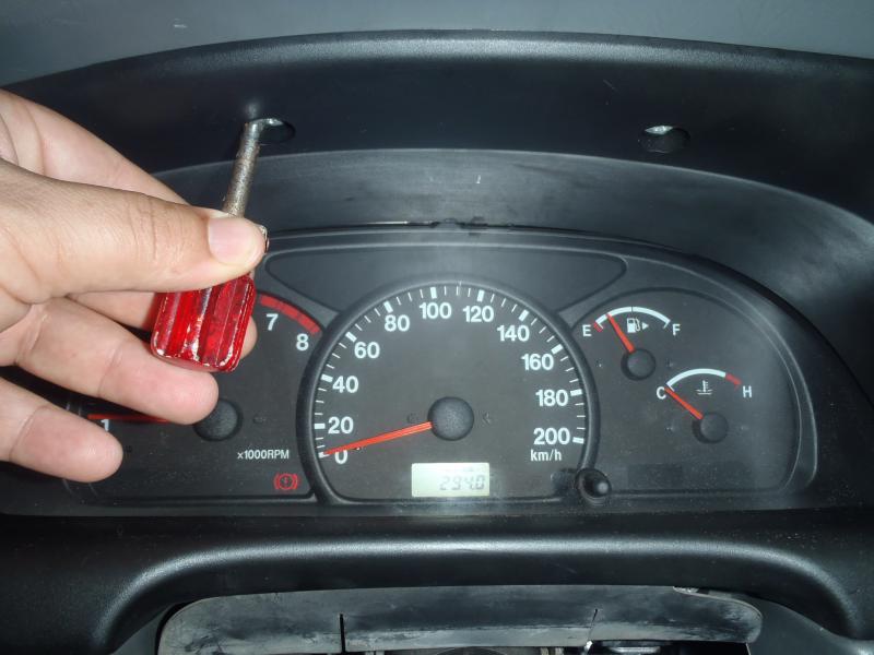

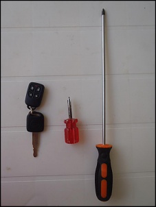

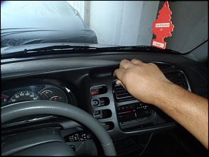

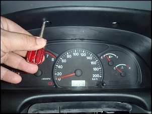

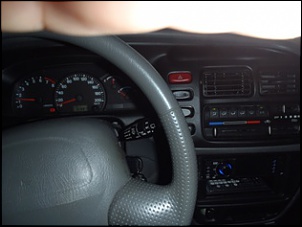

    1a Foto - ferramentas necessárias: 2 chaves de fenda philips, grande e pequena;

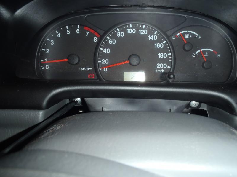

    2a Foto - retirar 02 parafusos na parte superior;
    3a Foto - Abaixar o volante e retirar os 02 parafusos logo abaixo do painel e que ficam entre este e o volante, logo atrás de uma cortininha de borracha;

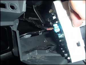

    4a e 5a Foto - Retirar o acabamento do painel com as mãos, com cuidado e firmeza;

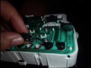

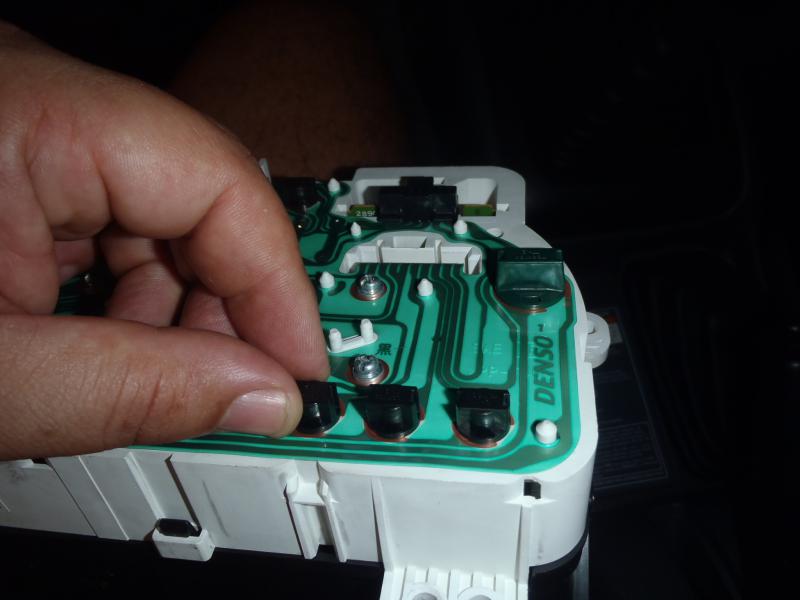

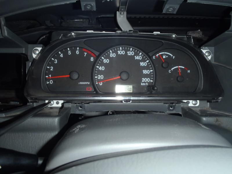

    6a Foto - Retirar os 04 parafusos que prendem o painel de instrumentos;

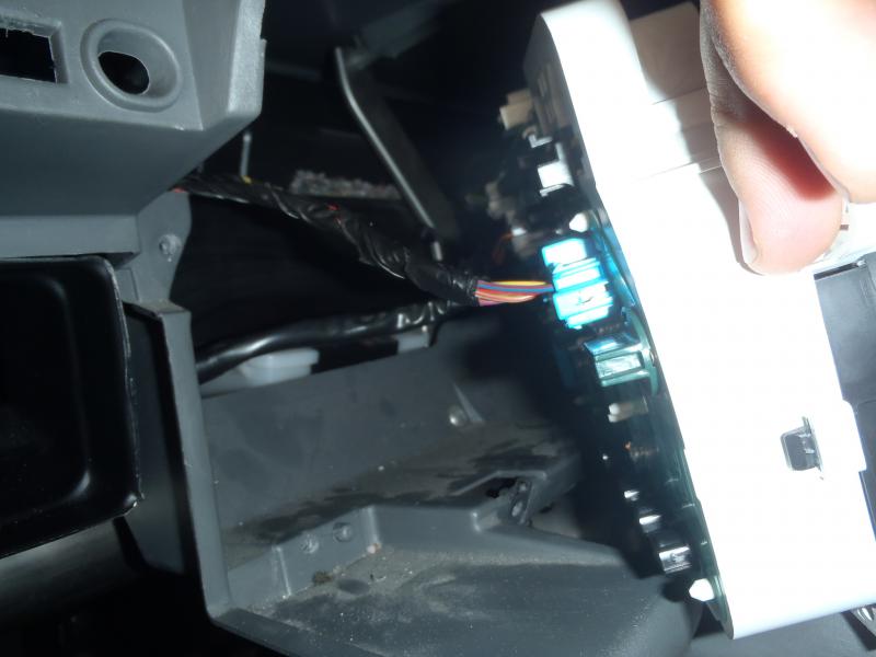

    7a Foto - Soltar os conectores traseiros, da esquerda para a direita ou do conta-giros para os marcadores de temperatura e combustível;

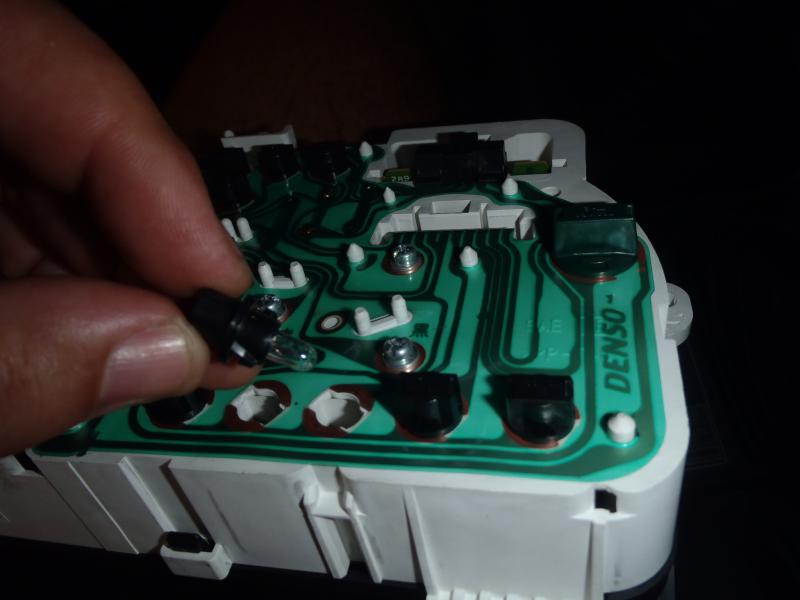

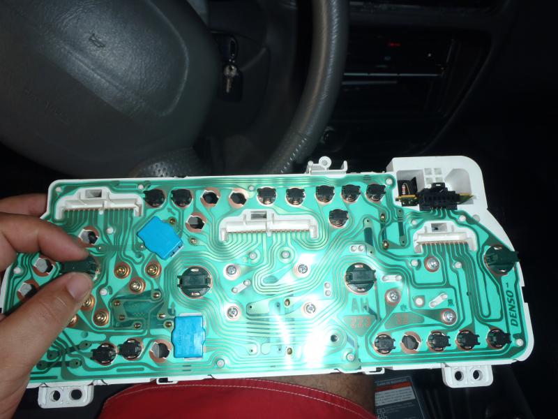

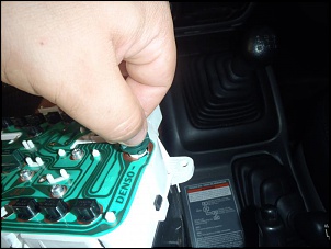

    8a Foto - A lampadas que serão trocadas são as que ficam nos 04 conectores grandes em linha no meio da placa de circuitos. Aproveitar para verificar se não tem nada queimado ou rompido;
    9a Foto - Retirar os conectores grandes (os 04) fazendo um leve giro;
    10a Foto - Separar a lampada do conector puxando e fazendo movimentos laterais leves. Ele se solta e é colocada no conector de forma suave e fácil.

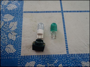

    11a Foto - Comparação entre a LED (esquerda) a lampada original (com capa verde). Eu coloquei a LED azul para combinar o rádio, mas acho que a vermelha tb vai ficar show. Eu vi num tutorial com LED branco, tb ficou show. Fica ao gosto fregues. Na loja que comprei, tinha o verde, tb acho que ficaria bom, pois ficaria um verde mais forte.

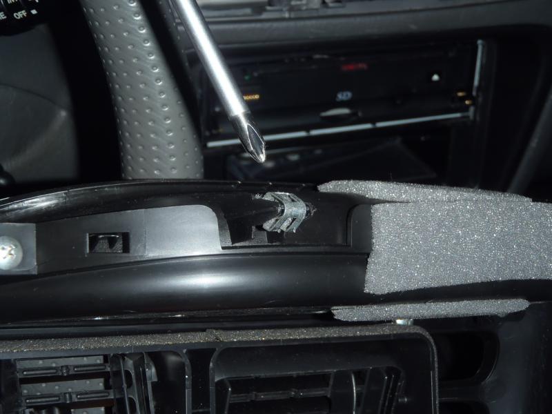

    14a e 15a Foto - Aproveitem para chacoalhar o acabamento retirado para identificar "grilos" existentes e colocar espumas autoadesivas para sumir com o barulhos. Na foto, tem dois locais que na minha TRK estavam fazendo estes barulhos. Pcp os conectores. Colocar pedaços de espuma em cada lado deles. Outro lugar que pode fazer barulho são os mecanismos de direção das saídas do ar. Colocar pedaços de borracha ou espumas autoadesivas;

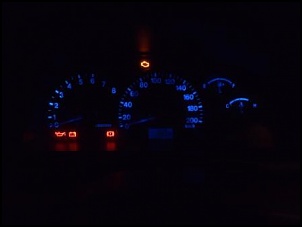

    16a Foto - Painel original. Esqueci de tirar foto dele com a cor verde.

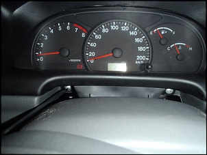

    17a Foto - Painel aceso com LED azul para combinar com o rádio. As luzes da ar condicionado ainda são as originais, pois não consegui e não sei desmontar esta parte. No tutorial argentino até mostra, mas to lerdando bonito. São 02 lampadas verdes, sendo uma nos controles de quente/frio e outra nos botões. Nos controles de Q/F pretendo colocar uma LED branca, para realçar o azul e vermelho. Nos botões, uma LED vermelha para diferenciar do azul do resto do painel;
    18a Foto - Detalhe do painel azul e dos demais controles.
    A vantagem é que se voce enjoar da cor, é só trocar. O próximo painel vai ser vermelho.

    a LED só acende se a polaridade estiver correta. Após trocar as 04 LED, recolocar os conectores dos instrumentos da direita para a esquerda. Antes de aparafusar, ligar as luzes do painel para teste. Se alguma não acender, retirar o conector e inverter o lado de colocação do conector. Não precisa tirar a LED, é só virar o conector.
