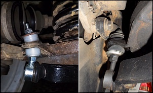

    Espero que ajude, e estão ai algumas fotos que fiz agora das minhas bieletas originais. Nunca quebraram e não estão tortas.
    Pela posição delas estercei pros dois lados pra ver se entortavam ou se tinham folga nas borrachas e nada. Tão bem firmes.
    Será que minha barra estabilizadora é um pouco diferente em curvatura pra não quebrar? Pra por for difícil, e consegui com aqueles macaquinhos pqnos jacaré. Ou seja, a montagem foi meio forçada mas nada impossível.
    As fotos tem os nomes das posições da câmera.
    [ ]s

    Analisando de novo a foto do amigo,
    As fotos abaixo mostram que PARECE que o ângulo entre a bandeja e a barra são diferentes.
    Não sou mecânico e não sei o que mais poderia fazer essa possível diferença de ângulo. Alguem saberia?
    Parece que a ponta da minha barra estabilizadora tb é mais curvada pra dentro, ajudando o ângulo na bieleta, será?
    [ ]s

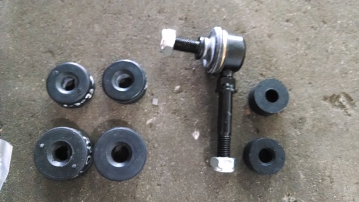

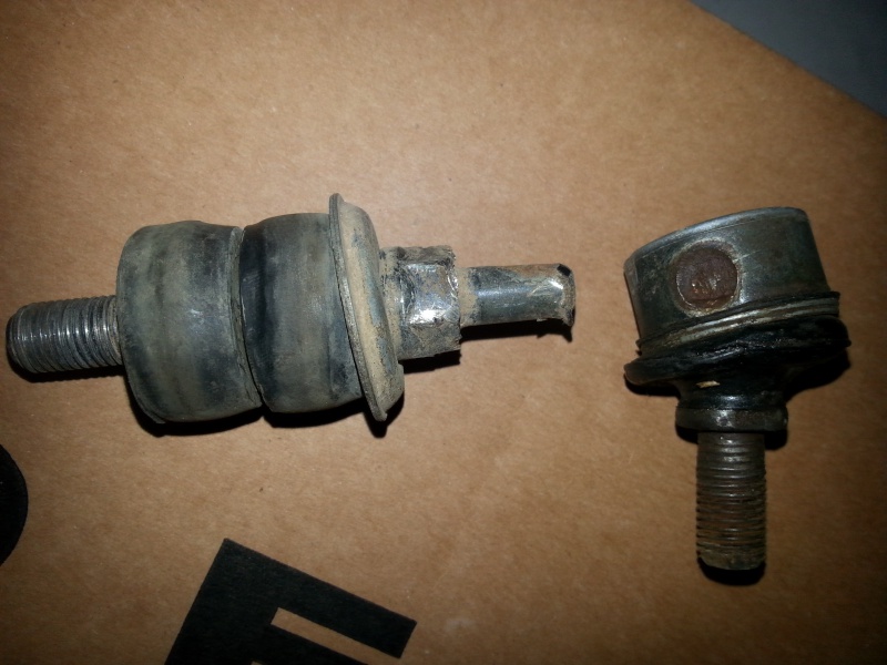

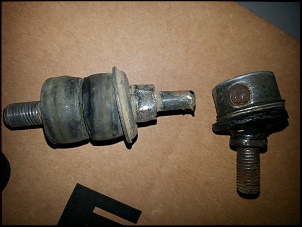

    Vamo lá às atualizações... a bieleta quebrou ontem, como previsto. Não dá pra usar buchas rígidas como essas de nylon que mandei fazer, pois a bieleta tem que trabalhar em cima e embaixo. Procurei em várias lojas a da tracker, mas não encontrei. Recorri então a outra do civic, mas de outro fabricante. A haste dessa é mais grossa e vai dificultar o empeno. A porca da quebrada era 13mm, o da nova é 15mm, além do tratamento dessa mais grossa parecer diferenciado devido à cor. Como temos problemas com as borrachas, corri atrás de umas maiores e encontrei a dianteira e traseira dos amortecedores do opala, bem mais robustas que as que acompanham as bieletas. Essas duas têm tamanhos diferentes, o ideal seria caber a maior em cima e embaixo, mas só coube a maior embaixo e a menor em cima, o que ainda é bem melhor que as originais. Tentamos montar as bieletas invertidas, com o carro elevado parece melhor, mas no chão ficam forçadas, então voltamos à posição original e ficou legal. Lembro que estou usando o calço da barra estabilizadora. Por enquanto tá tudo redondo, mas vamos avaliando.

    duas coisa q reparei tb:
    - a minhas borrachas são cônicas e não cilíndricas. Acredito que pela vida útil (velhas), mas isso deve ajudar no movimento e a não quebrar;
    - a haste da bieleta original é maior que a da foto torta, ou pelo menos aparafusada de uma forma que fique mais comprida. Isso tb deve interferir..
    Vamos trocando figurinha sim, agradeço as fotos, pq se as minhas estourarem já tenho o know-how da brincadeira.. kk
