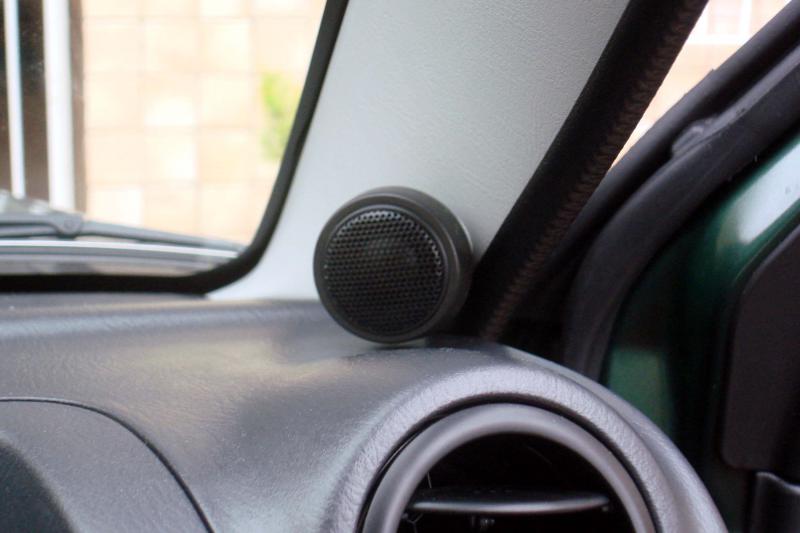

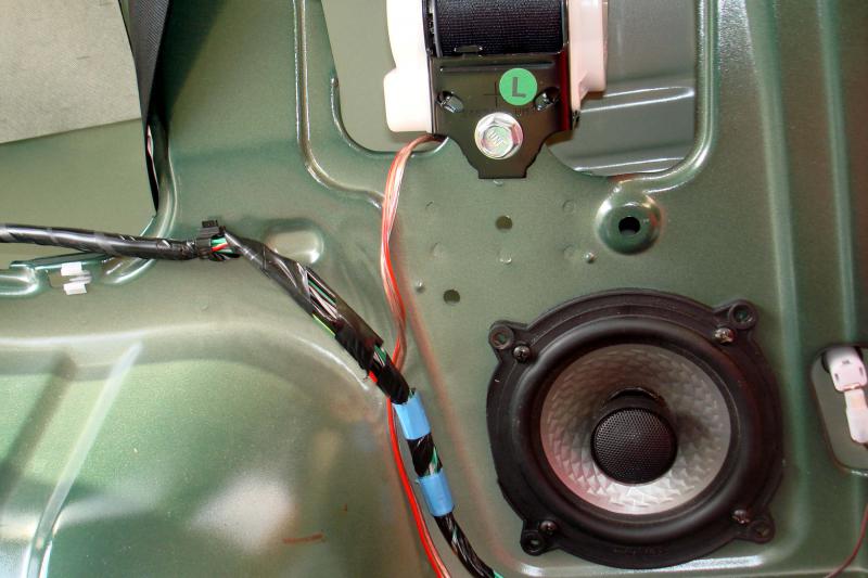

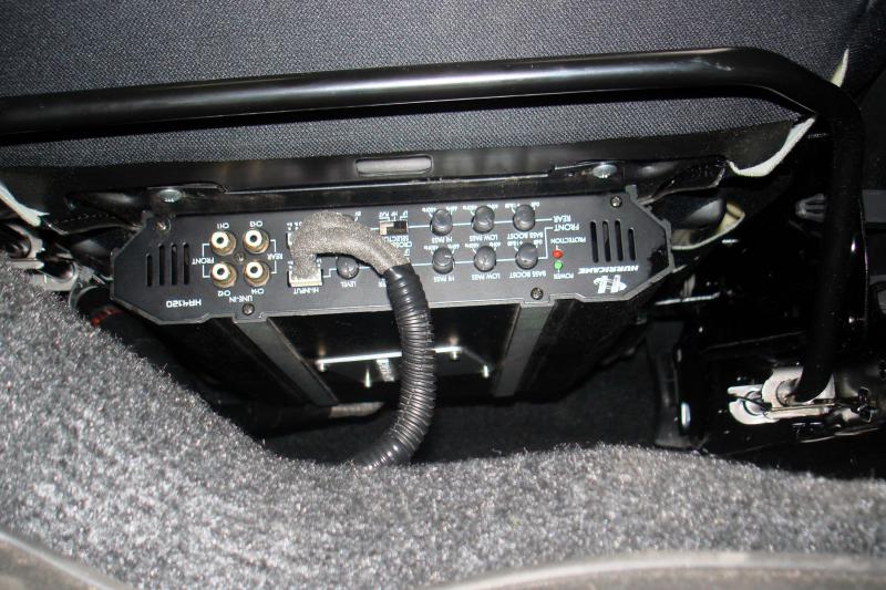

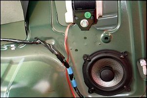

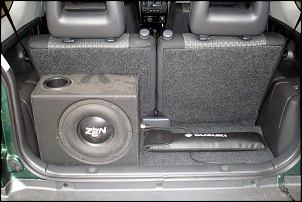

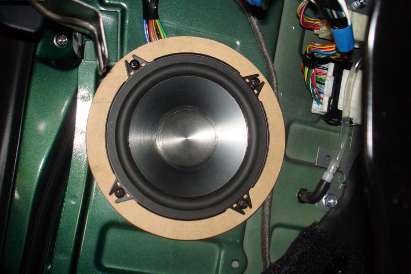

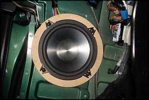

    Galera segue fotos de um som de qualidade, que acbei de colocar no meu jimny, o som ficou muuuito bom e com qualidade, que é o que eu queria...
    Foi instalado em Santos na loja de um amigo meu que só trabalha com projetos especiais (qualidade) o acabamento dele é impecável (fiação toda soldada, chicote com espuma, conectores originais, etc)

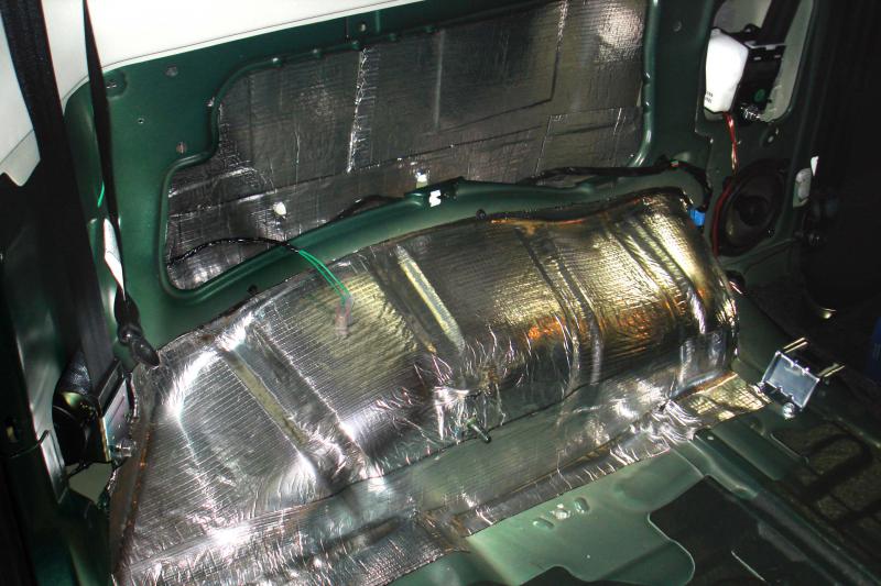

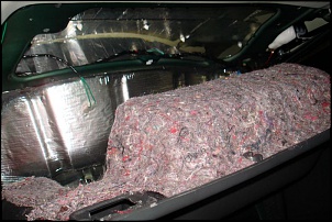

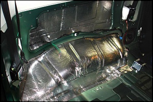

    Já que a traseira estava toda aberta, aproveitei para colocar manta asfáltica nas caixas de rodas e forração acústica nos acabamentos laterais
    Recomendo a todos que querem um trabalho de artista e que principalmente não vai te deixar na mão...
    O nome da loja é Zen, apelido do Bruno, proprietário e o contato dele é cel (13) 7805 6374 - nextel 44*1690
    Equipamentos
    Som: Original (por enquanto... breve tela 2din)
    Modulo: Hurricane HA 4.120
    Falante traseiro: Bravox coaxial 50D
    Falante dianteiro: Kit 2 vias Clarion
    Caixa Sub: feito pela loja na litragem exata do falante
    segue fotos abaixo...

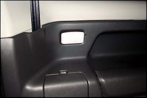

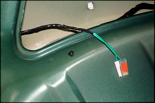

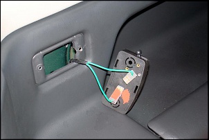

    Iluminação porta malas
    Mais algumas fotos
    e aproveitando já instalei a luminária do Uno que serve perfeitamente no acabamento da lateral
    Miniaturas de Anexos Miniaturas de Anexos Som de qualidade no Jimny-chicote-luz-porta-malas.jpg   Som de qualidade no Jimny-montagem-luz-porta-malas.jpg   Som de qualidade no Jimny-lampada-porta-malas.jpg   Som de qualidade no Jimny-modulo-frente.jpg   Som de qualidade no Jimny-fiacao-twiter.jpg
    Gostei muito do trabalho.
    Instalei bons alto-falantes, mas percebi que os traseiros perdem rendimento devido a escape do som pelos acabamentos plásticos.
    Por isso sua idéia de pôr manta asfáltica metalizada e tecido imitação de lã é tão boa. Com certeza ela deverá solucionar o problema.
    Farei o mesmo no meu Jimny.
    Parabéns!
    a manta e a lã nem foi tanto pelo som (claro que ajuda muito), mas foi pelo barulho da caixa de rodas... com chuva e estrada de cascalho era muita barulheira

    Quanto à lampada do uno no porta mala traseiro, o chicote está lá ou precisou puxar a fiação?
    Estou querendo instalar um ponto 12V para o portamalas, pra funcionar a geladeirinha da B&D, aí já aproveito e faço de uma vez só.

    [B]Quanto a Lampada
    foi puxado a fiação da luz de leitura do retrovisor... elas funcionam em conjunto, qdo abre-se qualquer porta ela acende e ligando um interruptor da própria luminária ela fica acesa direto

    Rodrigo, ainda com relação a manta asfáltica. Estarei instalando a minha nesta semana. A sua é a que aplica com fogo ou é aquela que vem com cola? Deve ter dado muito trabalho instalar na parte de dentro da lateral do carro. Lá tem aquela graxa protetora, e o espaço é muito apertado para colocar as mãos.
    A manta que eu coloquei foi a que vem com cola... essa outra ne msabia que se colocava e mcarros, imagina entrar com um maçarico dentro do carro.... nem F..dendo.
    e não deu muito trabalho não... pelo menos o meu Jimny não veio com essa graxa protetora... e colou de boa o instalador me falou que é comum mesmo a manta tendo cola, esquentar com o soprador térmico... mas nem precisou grudou direitinho...
