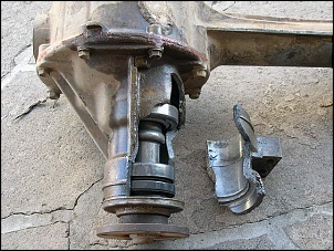

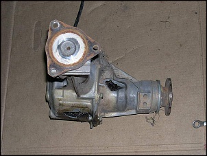

    Pessoal, só para esclarecer alguns mitos sobre os diferenciais dianteiros dos vitaras...
    -O focinho, umbigo (essa é nova pra mim) ou third member do samurai serve sim no vitara, so precisa soldar um suporte. A vantagem é q ele é feito de aço, enquanto o do vitara é de alumínio.
    -O conjundo do diferencial dianteiro dos Grand Vitaras é TODO DE AÇO, a carcaça e o focinho. Ele é realmente muito difícil de achar e caro. Caso alguem encontrar e queira encarar compra tudo, pois o ideal é ter focinho e carcaça em aço.
    -A quebra mais comum desse dif suzuki, é a torção do pinhão em cima da coroa. O focinho cede permitindo que o pinhao se desloque para o lado oposto a coroa.
    -Mesmo usando todo o conjunto do Grand Vitara não se impede a quebra da caixa satélite, pois mesmo reforçando a estrutura os componetes continuam com a mesma resistência
    -A caixa satélite e os semi-eixos dos vitaras acima de 97 são um pouco mais robustas. Os semi-eixos tem diâmetro maior.
    -Soltar as travas das homocinéticas não alivia tranco algum. Isso só permite que os estriados deslizem um pouco mais nos cubos de roda aliviando o ângulo de trabalho das homocinéticas.
    -Existe também a quebra da carcaça por torção. Essa quebra é mais comum quando se faz um lift de suspensão superior a 2". Quando a suspensão abre, as hocinéticas chegam ao angulo máximo de trabalho e travam. Uma vez travadas os semi-eixos servem de alavanca sobre a carcaça do diferencial que acaba quebrando.
    Na minha opinião, que é a de um cara que já quebou dois diferenciais de formas diferentes, o melhor que se pode fazer é o seguinte, por ordem de importância e eficiência:
    1-focinho de aço do samuca ou GV
    2-bloqueio do diferencial traseiro
    3-pneus de no máximo 31"
    4-redução de t-case ou diferenciais
    5-carcaça de aço do GV
    Seguem algumas fotos das duas quebras que tive.
    A pimeira, fou da caixa satélite. Nem com carcaças de aço teria evitado. A segunda foi a mais comum, a torção do pinhão.
    Solução para ir para a trilha de vitara sem se preocupar com quebras?
    SAS! Solid Axle Swap
    Miniaturas de Anexos Miniaturas de Anexos Diferencial Dianteiro Vitara 3p-primeira_quebra_116.jpg   Diferencial Dianteiro Vitara 3p-segunda_quebra_102.jpg
