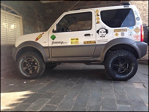

    Fiz um lift de 2" no Jimny, molas Trail Master e amortecedores Doetsch Tech ( comprei usados, foram retirados de um Jimny e rodaram cerca de 10mil km) coloquei os BF AT Km2 235/75/15 (usava os 215 MUD antes).... Tive que cortar um pouquinho o parchoque dianteiro para evitar do pneu pegar, e tirar o peito de aço..... o Jimny já tinha 1" de calço de carroceria.
    gostei do visual do carro... mas achei a suspensão bem mais dura... rodei pouco ainda, vou diminuir a calibragem dos pneus (está com 26 libras) porque está pulando bastante também.... vamos ver na terra, final de semana devo dar umas voltas para testar... e achei a direção mais leve, suave... mesmo os MUD não sendo tão agressivos, acho que eles pesavam bem a direção.
    segue duas imagens, antes (foto ficou ruim) e depois....

    Fala Jorge,
    É impressão minha, ou a traseira ficou um pouco mais alta que a dianteira?

    Também achei Guima !
    Talvez as molas dianteiras e traseiras estejam invertidas.

    guimajc e Léo... vou medir para ver se está diferente mesmo... segui as orientações passadas pelo cara que me vendeu....
    como achei a suspensão bem dura, pode ser que tenha algo invertido mesmo..... vou olhar e posto aqui o resultado
    guimajc, paguei 679 no site pneus free....
    medi e se houver alguma diferença, é miníma..... e as molas estão as 76143 atrás e 76053 na frente... como foi me passado.... e foi a informação parecida que achei aqui no fórum (exceto que estava 76043 na dianteira).... se alguém tiver a confirmação do código para me falar, ficarei grato!

    Já ví neguinho inverter a ordem das molas e deixar o Jym com cara de dragster. As mais longas são as dianteiras.
    Uso OME shoks e molas originais calçadas. Quando sobrar dindin, vou buscar as molas ARB na Espanha. Euros 100 cada. Absurdo! As TrailMaster com os Doetsch Tech estão no topo da cadeia. Talvez você esteja com as molas de setup mais duro ou os shocks sejam mais rígidos. A ARB também tem três niveis de mola. Mas baixando um pouco a calibragem vai melhorar bastante. O BF é um pneu que roda com 12 psi e nem parece, de tão duro.

    Normalmente todo carro é projetado com a bunda erguida mesmo, se não me engano tem haver com o caster, se a dianteira ficar muito mais alta que a traseira, chega a ficar indomável, nas curvas nem retorna o volante, pelo que me lembro é isso, mas posso estar enganado.

    pois é, conferi com os números das referências das molas, e medi também com uma trena... aparentemente está tudo certo quanto a montagem. Realmente o pneu estava muito cheio, tinham colocado 32 libras na borracharia... diminuí para 24 e hoje vou testar com 20... no Mud usava 18.
    Então... eu fiquei receoso em colocar os 235, mas até que gostei do resultado, o desempenho caí um pouco, mas nem achei que diminuiu o quanto imaginei... está bem aceitável. Fiquei muito tempo namorando a distância os kits importados (acho os nacionais puxados, perto do ganho efetivo de desempenho), quase comprei os amortecedores Rancho.... aí vi o anuncio das molas e o cara também tinha os amortecedores, apesar de usados, decidi arriscar.... segundo o vendedor, ele havia andado cerca de 10 mil km com o Jimny dele com a suspensão. Acho que é isso mesmo... a suspensão é mais rígida mesmo, mas o carro ficou firme e acho que agora baixando mais um pouco a calibragem fica de boa.... pular um pouco é do jipe mesmo, não tem jeito... heheheh
    Arildo, comprei separado as buchas para a correção do cáster.. o carro deu alinhamento certinho e está com a direção melhor do que antes (muito pelo desenho dos pneus, também) quanto a isso, está tudo certo....
