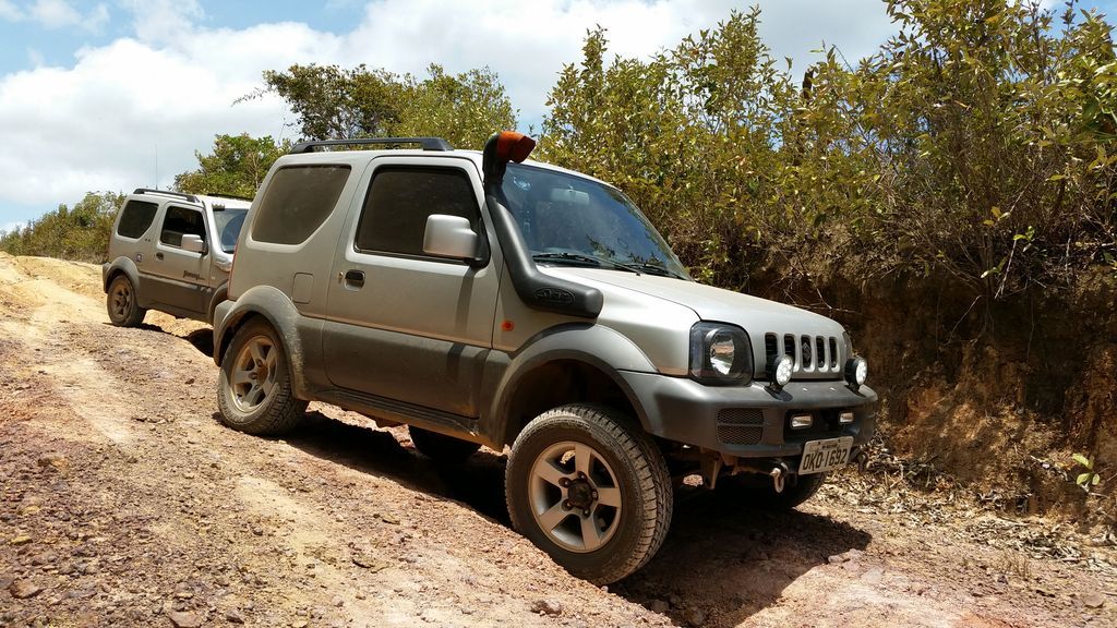

    Do jeito que sobra espaço nos paralamas do meu carro, com 215 /70/15 - tenho quase certeza que o 235 acomoda, na boa!
    Vou catar uma foto aqui e posto.

    Bom, pela foto parece que cabe. Mas vc trocou o seu parachoque dianteiro. O meu ainda é o original. Ainda não me decidi em relação ao parachoque.
    Não troquei! Só dei uma aparada nele.....

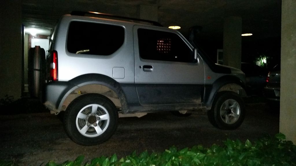

    Dlemos os 235 só vão caber sem o bodylift se vc, cortar ou trocar, os fenders e o parachoque, no meu tenho o calço de uma polegada na carroceria e 4" na suspensão com o bf At 235/75 e em algumas situações raspa legal na frente do carro.
    A foto não ajuda muito mas dá pra ter uma ideia!
