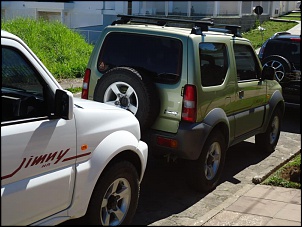

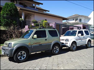

    Jimny 2010 compensa?-dsc00138-jimny.jpgJimny 2010 compensa?-dsc00137-jimny.jpgJimny 2010 compensa?-dsc00136-jimny.jpg
    Boa tarde pessoal,
    Segue com atraso as fotos do meu Jimny, é o de cor verde o branco é do meu sogro que gostou tanto do meu, que acabou comprando um também, ele nem anda mais com outro carro uma BMW 120, só quer andar de Jimny.
    Tomara que o Jimny do pessoal que esta atrasado chegue rapido!!!!!!
    Valeu pessoal, um abraço!!!
    Felipe
