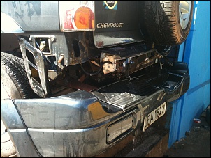

    Está acontecendo a mesma coisa com o meu. Na próxima semana vou levar o carro na loja de um amigo que trabalha com ar condicionado para desmontar o para choque traseiro e tentar encontrar essas entradas de ar (poeira).

    Entrada de Poeira no TRACKER-img_0539.jpg olha as entradas de poeira!
    acupunturista,
    O que vc fez? Tampou? Só limpou?

    Depois de lavar com mangueira de alta pressão (sai muita terra, você não tem noção) coloquei um filtro por detrás das janelinhas e encaixei no lugar usando silicone. Acho que fiz mais que deveria porque reparei que ao fechar as portas com os vidros levantados tenho que fazer mais força, parece que essas janelinhas servem também para diminuir a pressão interna na hora de fechar as portas, contudo, se reparar abaixo do farol vai notar uma espécie de adesivo que estava descolado até a metade, não tenho certeza mas acho que o problema principal da entrada de poeira era por ele. Mas como havia desmontado tudo decidi fazer o serviço completo. Agora é só esperar uma oportunidade para fazer o teste.
    Legal..
    Mais uma coisa p lista.. foi fácil retirar o parachoque?
