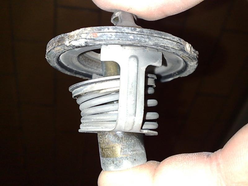

    Pois bem colegas...
    A gente gasta uma baba de $$$ para deixar o jipe ok para as trilhas e um pedaço de ferro menor que 4 cm pode por tudo a perder....
    Dá uma olhada nas fotos da maldita valvula termostatica.
    O pino central (pelo menos deveria estar nesta posicao) saiu de lado e travou na lateral do caninho onde ela deveria entrar. Resultado : travou fechada e a agua do motor não circulava para o radiador e vice-versa.
    O motor virou uma uma chaleira ou panela de pressão !!!
    Aliás... valvula termostatica é como Apendice no homem. Não serve pra muita coisa, até que falha. Aí fo....e tudo !
    Lado bom = melhor do que bomba de agua pifada....
    Mesmo assim vou dar uma geral na bomba e cabeçote.
    Fica a dica : se a temperatura subir e nao baixar mesmo com agua no radiador, retire a valvula termostatica e veja se melhora.
    Por fim, tem alguma valvula de outro veiculo que serve no Vitara ? Preço aproximado da original e se tiver, da similar ?
    Aos que colaboraram com sugestoes, agradeço.
