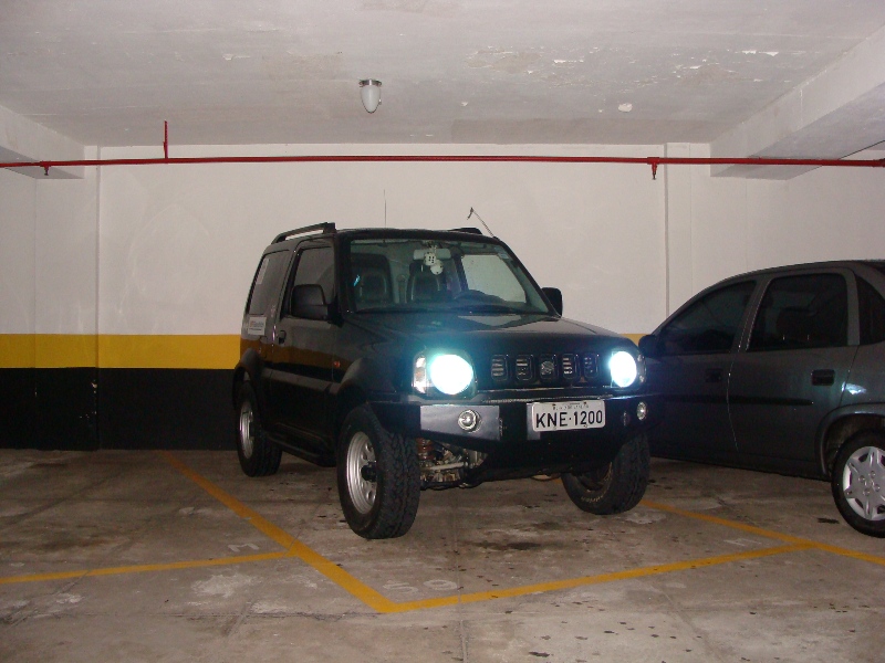

    ae rapaziada.. as fotos do meu samuka com xenon..
    abraço

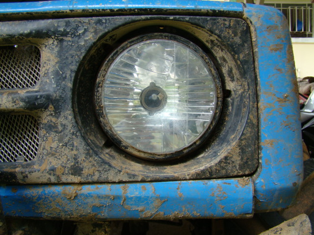

    Meu Jimny tem o de 8000K
    O desempenho na chuva é bom... Antes eu tinha o Cristal Vision da Philips e aconselho para quem não queira xenon, mas tem que ser o original. Só o original é realmente branca, o resto fica amarelada com o tempo.
    Quanto ao xenon, eu já mergulhei o carro na lama com ele quente e nada ocorreu... Coloquei tem 5 meses, não consigo mais dirigir sem ele.

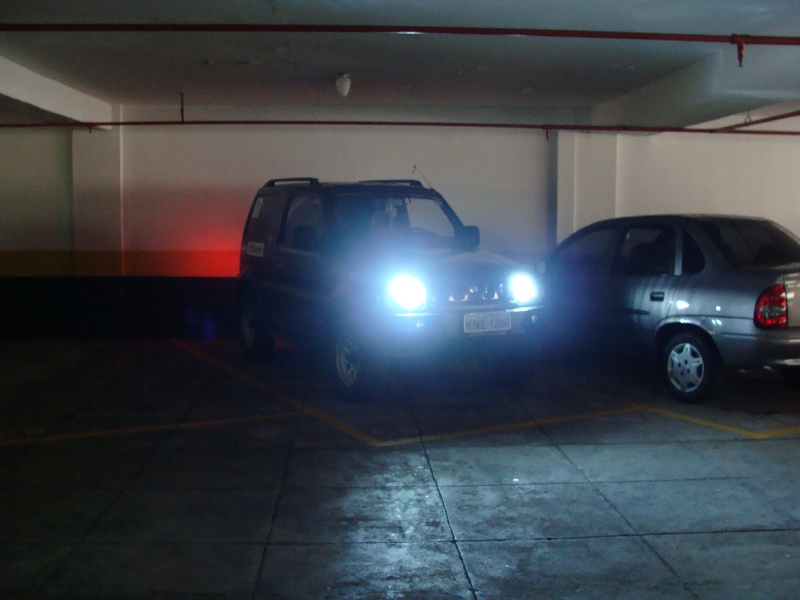

    Eu queria que aqui no Rio multassem tbm, assim não aconteceria de gente andar com lanterna e ainda por cima com uma delas quimada... Impossível de ver em uma manobara de emergência. Eu nem gosto de usar lanterna, mas só ligo no engarrafamento msm. Aqui no rio parece que todo mundo usa lanterna e ainda tem alguns que põe leds azuis para aparecer, aí que não ligam o farol msm. Eu já vi um gol que estava trafegando no aocstamento(sem comentários) na rio santos subir uma agulha e destruir o fundo do carro pq tava só com essas leds azuis... Cara eu ligo farol de dia na estrada para os outros me verem.... Tem lugares no mundo que os carros mais novos ligam o farol quando vc dá a partida.
    Eu me arrependi de ter posto o xenon de 8000k, é muito bonito mais o de de 4300K é muito melhor quanto a iluminação, fica um branco forte. Muito melhor, ilumina bem mais e incomada menos. Se eu trocar a lâmpada um dia eu ponho 4300K.
