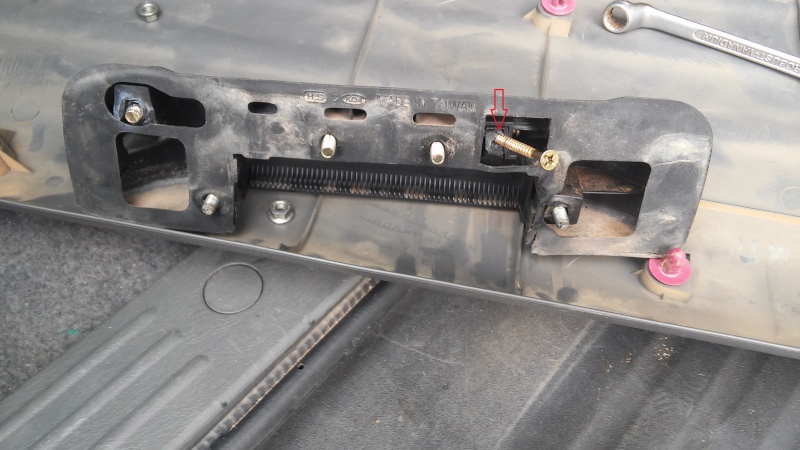

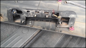

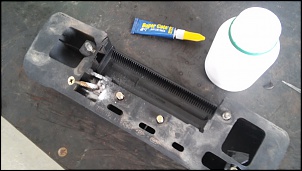

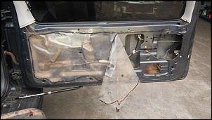

    Olá pessoal! Consegui resolver meu problema da maçaneta do Jipe/Tracker 2007 dá seguinte forma: Rosquiei um parafuso de 5 cm mais ou menos, no lugar da lingueta de contato e colei com uma super bond misturado com bicarbonato de sódio, vira uma solda melhor que o plástico original!Retirei a tampa traseira e depois a maçaneta. Mais uma economia. Seguem as fotos: -20151119_101519.jpg-20151119_100948.jpg-20151119_100918.jpg
