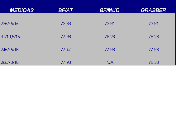

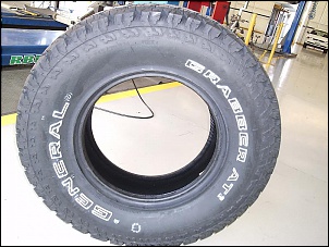

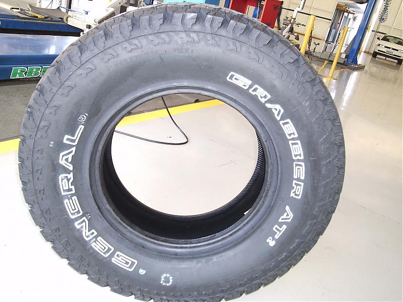

    Depois de muuiiiiiiito pesquisar optei por colocar pneus AT 265/70/16 no meu Tracker.
    Inicialmente queria colocar os BF/AT 31" (31/10,5/15) mas teria que trocar o aro original 16 pelo 15.
    Verifiquei que seria possível se desbastasse a pinça de freio pra caber o aro 15. Pesquisei as opções de pneu que coubessem no aro 16 e decidi pelo Continental - General Grabber na medida 265/70/16.
    Em anexo seguem as medidas dos diâmentros (altura) para para comparação com os BF.
    http://www.conti-online.com/generato..._benef_pt.html

    O carro está sendo montado ainda. Os pneus cabem com calços de 2" na suspensão + 2" na carroceria.
    Os General Grabber AT2 têm o desenho bastante agressivo, com sulcos profundos. Muito parecidos com os BF A/T.
    Eles medem 78,23 cm de diâmetro e 26,5 cm de banda de rodagem - rigorosamente a mesma medida do BF Mud 31/10,5/15, que já vi em alguns G. Vitaras por aí.
    A opção que muitos recomendam é o BF 245/75/16. Esses pneus têm 77,47 cm de diâmetro (apena 0,76 cm a menos que os 265/70/16) mas uma banda de rodagem fina, de 24,5 cm - eu não gosto da proporção.
    A solução foi ficar com pneus AT e esquecer os MUD. Simplesmente porque não existe pneu MUD na medida 265/70/16 - QUE ERRO DA BFGOODRICH !!!!!!
    Os que existem são recapados e, por serem feitos em cima da carcaça usada, ele ficam uns 2 ou 3 centímetros maiores que a medida oficial (cerca de 80 ou 81 cm) e não cabem.
