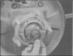

    ontem na trilha percebi uns barulhos estranhos na roda dianteira , quando estava com a tração ligada ( só com a tração ) , sem forçar nada , quando passava em alguns buracos , a roda dianteira , esquerda , fazia um barulho como se a roda livre estivesse o tempo todo engatando e desengatando , quando dava marcha ré com a tração , tmb fazia o barulho , parece até que tinha algo solto , meu vitara tem roda livre automática ... não senti falta de tração na trilha mais pesada , mas não gostei nem um pouco do barulho . o que pode ser ?? posso desmontar alguma coisa para diagnosticar ?? pode ser homocinética ?? . aguardo .. abraço ..
    Aconteceu com meu Vitara também. O barulho semelhante ao desengate da tração. Quando tracionava um estalo tipo engatando e desengatando a tração. Levei no mecanico que desmontou o cubo da roda livre e tinha um anel desgastado que vai lá dentro. Não precisou trocar, ele soldou uma saliencia do anel e recolocou novamente. Problema resolvido.

    Talvez a foto ajude um pouco, não sei o nome da peça e não vi o mecanico trocando, mas pelo que ele descreveu é este anel...
    Miniaturas de Anexos Miniaturas de Anexos Barulho Na Roda Dianteira-foto1.jpg
    Barulho Na Roda Dianteira Imagens Anexas Barulho Na Roda Dianteira-foto2.jpg
    Opa , Muito obrigado Fernando , assim que puder , vou desmontar a roda livre e averiguar esse anel , e tudo o que parecer estranho ...

    Lave bem as peças retirando toda a graxa e verifique possiveis desgastes !!
    Estou com um problema parecido, só que no meu caso foi o anel que fica encaixado nesse ai do desenho que se desgastou... Já tentei completar com solda bem dura, mais mesmo assim não aguentou...

    O meu caso foi o anel da foto e não é qualquer solda que aguenta, o meXanico disse que fez com uma solda especial, não sei qual especial que é mas já tem bastante tempo e o problema não voltou.
