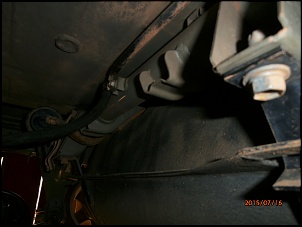

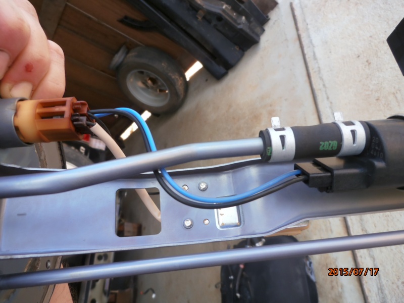

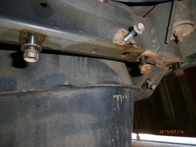

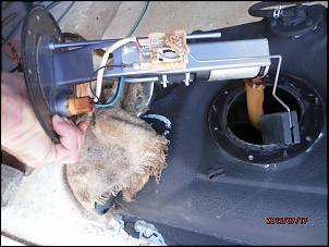

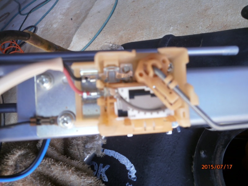

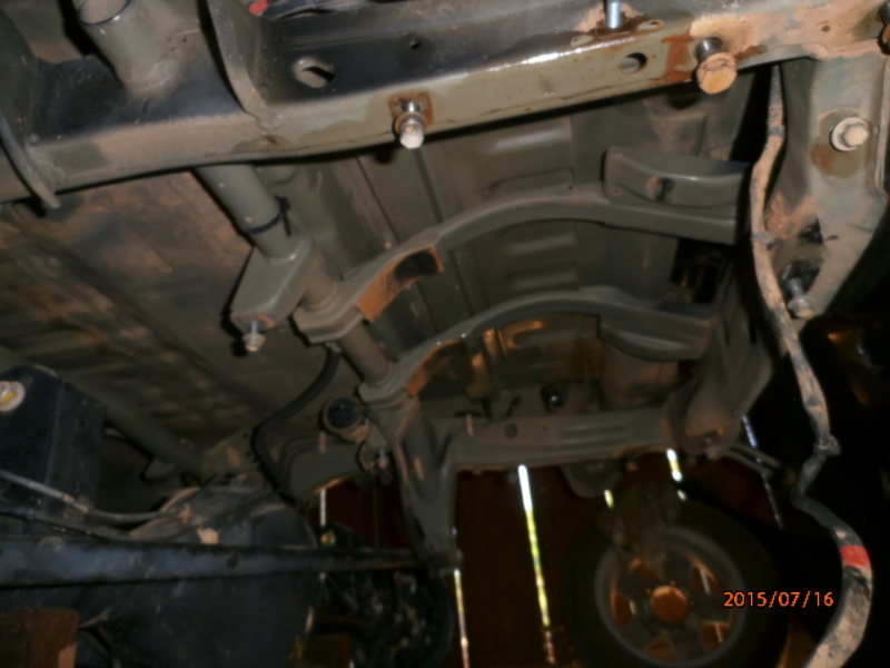

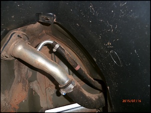

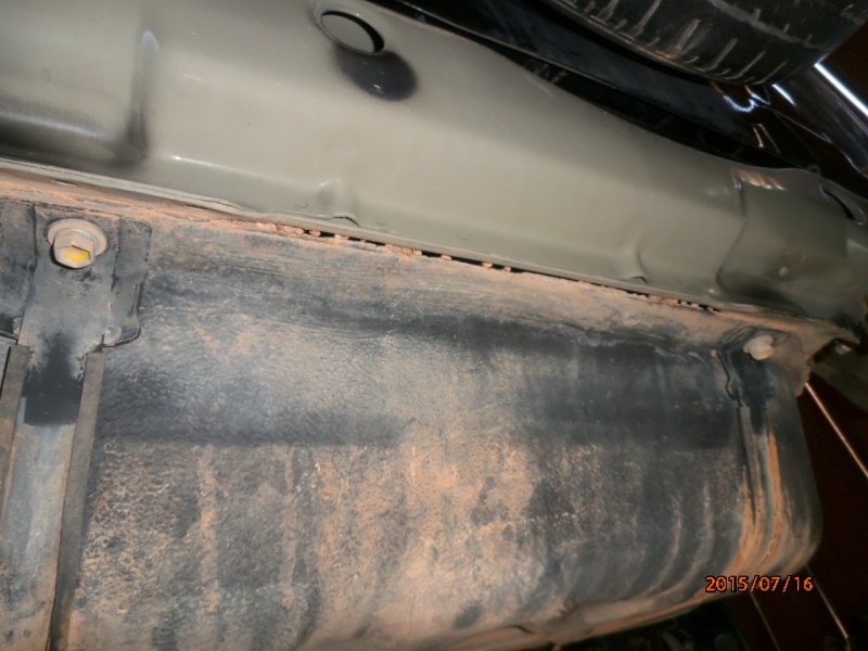

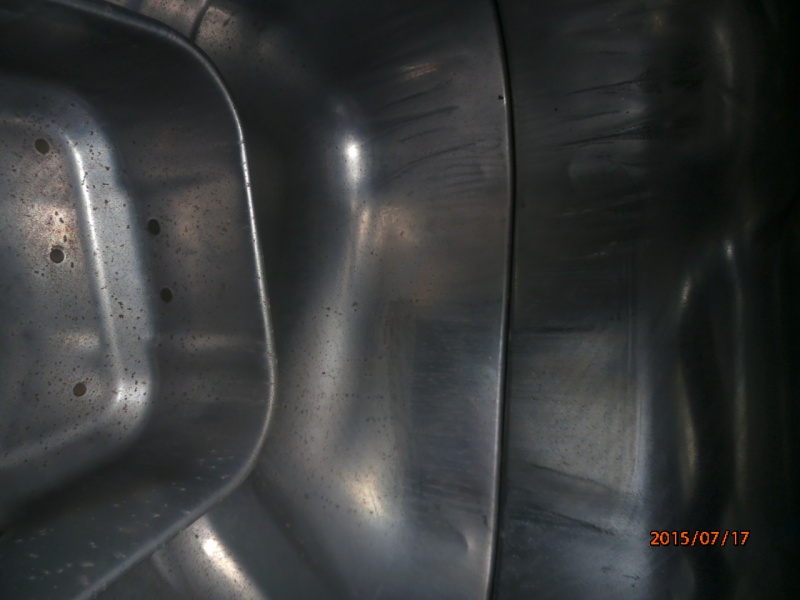

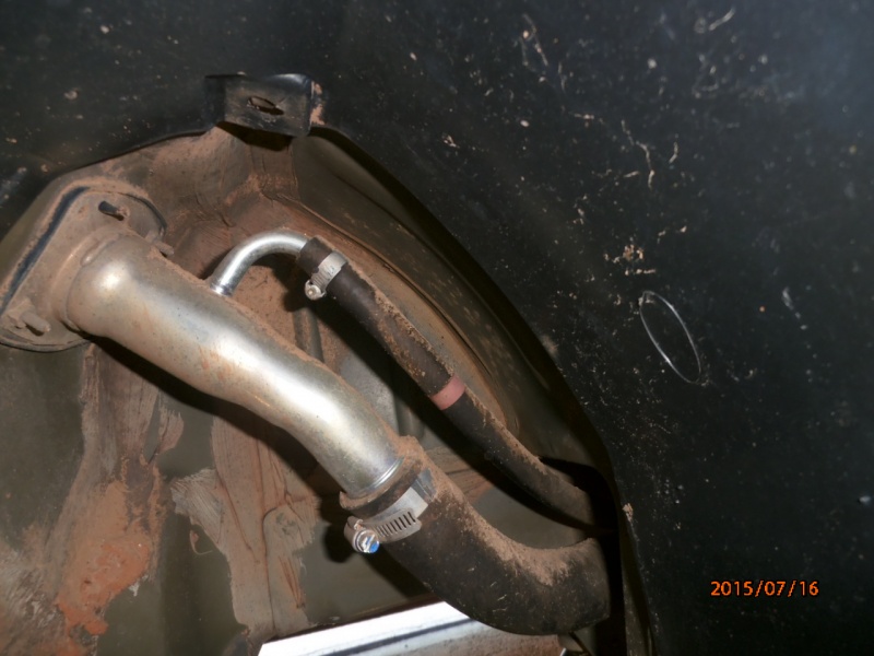

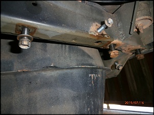

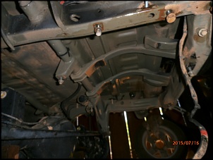

    Já faz um tempo, mas pelo que lembro da tracker, se o tanque estiver vazio (rode até baixar, pelo gargalo não sai a mijolina) com disposição e 03 sacos de paciência faz sozinho com algumas praguejadas, tirar o tanque não é o bicho, os preparativos pra chegar nele é que são elas, precisa retirar para-choque, alma, soltar mangueiras tanque, linha, retorno, canister, plugs da bomba/boia e talvez algo mais que não lembre, aqui os combustíveis são Temerários, mas ela era de SP, achei que estaria sujo, mas estava um espelho, vê se não me pede mais foto, rsrsrsrs,
    -p7160661.jpg-p7160662.jpg-p7160663.jpg-p7160665.jpg-p7160667.jpg-p7160669.jpg-p7160675.jpg-p7170688.jpg-p7170693.jpg-p7170695.jpg-p7170699.jpg-p7170700.jpg
