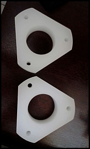

    Logo vou fazer outro kit tb mas vou fazer tudo de nylon, inclusive na dianteira.
    Fiz na tracker e um camarada daqui tb fez de nylon pra dianteira e achei muito bons, simples e mais baratos.
    Pelo peso do carro, uso e dimensões achei bastante forte. Na tracker eu testei o nylon com o mesmo fornecedor da traseira e subi alguns barrancos, socos e nada de dar problema. Não racha, não deforma, não sai do lugar na torre, muito estável msm.
    Vc não quer fazer um super desenho desses pros calços de nylon pra dianteira? kkk
    Seria algo nesse sentido..
    GV3 2009 - Perfumarias e Lift 1 1/4" feito em casa-calco-dianteiro-nylon-gv3.jpg
    [ ]s

    Fala Chuva !!!!
    Valeu !!!
    Posso fazer o desenho sim !!! esse ai é bem mais simples mesmo !!!
    Com vai fazer para fixar ele? vai tirar os prisioneiros originais da torre e colocar parafuso passante?
    Os prisioneiros não são soldados na torre do amortecedor?
    Abraço,
    Osmar

    Opa!! Blz, qdo puder, agradeço muito! Vou fazer de nylon msm!!
    A fixação é mais simples com um parafuso mais comprido apenas, ou melhor 3 de cada lado.
    Se vc verificar a espessura da lata/ferro onde se aperta a torre do amortecedor no carro vai perceber que a estrutura é bem singela, pra não dizer frágil. Assim o esforço/impacto que a torre faz no carro nao acho q seja suficiente para tirar o calço do lugar, afrouxar alguma parafuso ou, principalmente, deformar o nylon. Qquer impacto ainda tem força dividida em toda parte da suspensão, braco, bandeja, bieleta, barra, entre diversos outros pontos móveis.. a propria mola da torre tb amortece qquer impacto absurdo que se tente fazer. Mas não dá pra forçar muito pq não se quer estourar amortecedor tb.. acho isso, não vejo o esquema do nylon frágil como se pode imaginar.
    Meu único medo é que o nylon deforme com o tempo, uns 5, 10 anos, não sei.. a maldita engenharia de materiais, não sei.. pode ser que não, mas hoje em dia como tudo é feito pra esfarelar só tenho essa dúvida.
    Sim, os parafusos originais da torre são soldados sim, mas acho q mais pela facilidade de aperto. Na tracker eu fiz assim com parafusos maiores, passantes, apertei bem, usei arruelas lisas em ambos os lados sobre o nylon e coloquei uma segunda porca parlock (aquela q tem uma trava anel plastica dentro da rosca) sobre a porca padrão e reapertei bem.. depois de um tempão rodando e testando nada saiu do lugar.. e olha q eu testei hein.. kkk
