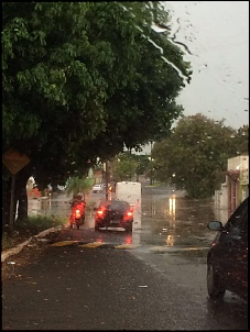

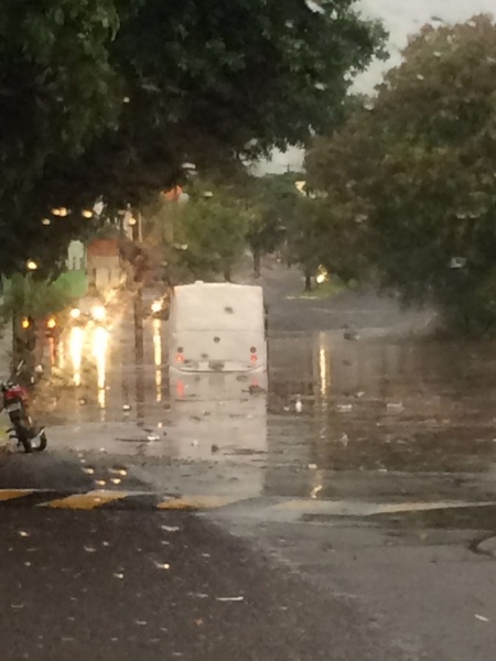

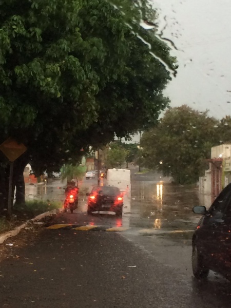

    Bom dia,apesar de novato no mundo 4x4 sempre estou assistindo vídeos de trilhas e vendo os Trollers e outras viaturas parecendo barcos atravessando alagados e enxurradas.
    Pois bem, acabei de comprar uma Tracker e esses dias, após uma chuva forte, me deparei com esse alagamento (fotos), a primeira coisa que me veio a mente: Será que minha viatura original conseguiria passar? Até onde realmente aguenta passar os GV/Tracker? Notei que a entrada de ar é bem protegida (se comparada com outros carros) e que as velas e bobinas ficam bem altas também. Quem se aventurou na água, até onde da pra ir? Chega a entrar água no interior?
    Na ocasião eu estava com a patroa e no carro dela (um UP!) e quando comentei com ela, ela só me olhou feio e disse:
    -Vini,você nem pensa nisso...
    Até porque se tentasse passar com o carrinho dela,além de alagar o carro, ele flutuaria e morreríamos afogados
    Mas e a Tracker,como se comportaria? Faz mais de semana que estou com essa dúvida na cabeça.

    Não conheço a Tracker, então minha resposta vai pela metade.
    Ma minha humilde opinião, alagamentos em cidades só devem ser encarados em casos de extrema necessidade. Pois é indiscutivelmente um risco. Asfalto que cede por baixo d'água, grandes buracos formados por abertura de galerias fluviais, pontes que "estavam" lá. Aí o menor prejuízo será a perda do carro. Melhor esperar como se estivesse em Up ou contornar e usar outro caminho.
    Em trilhas, normalmente você contará com o apoio de outros no passeio. Mas, ainda assim, é bom que tenha alguém que saiba o que há por baixo da água ali; que conheça a região.
    Na verdade, a escolha entre prudência e loucura é bem pessoal.

    Como o colega sitou, melhor ter cuidado, se precisar mesmo passar é bom conhecer o lugar, se passar um caminhão/onibus primeiro e ele não foi engolido, ok, precisa tambem ter conhecimento de teoria e pratica em como conduzir em alagamentos, com base em tudo isso, se precisar passar e souber o que esta fazendo, originalmente a tracker passa por 60 cm facil e perigosamente por 70/80 cm, se tiver lift e snorkel isso aumenta bastante, mas tudo tem limite, mas se souber gerar a onda a frente e andar no vacuo no ponto certo atras da onda é possivel passar por 01 metro mesmo original, porem se precisar parar ou vir alguem no sentido oposto, f*d*u, assim como se entrar em 30 cm e não souber o que esta fazendo vai dar M, se não tem experiencia, pesquise, aprenda, só passe se precisar mesmo, mesmo experiente é melhor não arriscar mais que a altura do pneu, o que já é bastante, a entrada de ar fica na altura do pisca, tem uma enorme caixa de ressonância e ar que permite alguns abusos, quanto a entrar agua depende de como estão as vedações e tempo que permanecer submerso, mas a partir de certa profundidade ou flutua ou entra agua, sempre lembrar de desligar o ar condicionado e outras praticas recomendadas.

    Estou curtindo demais esse fórum. Com certeza estou aprendendo muito com vocês. Coloquei essa questão porque sempre tive dúvidas sobre como ela se comporta na água, não só ela mas as viaturas no geral.
    Acabei de pegar minha viatura e mesmo se estivesse com ela realmente só passaria em caso de vida ou morte, mas que a parte do juízo tentaria ir embora e que daria vontade de passar não posso negar. Kkkkkkk
    Passo todo dia por esse lugar, Do lado do ônibus tem um buraco enorme e mais a direita é um corrego.onde o ônibus tentou passar é a parte mais funda,pela outra mão de direção o nível da água é bem mais baixo.
    Obrigado por responderem, vocês são fera.

    Pelo que falou, a tracker passaria ali em 4x2 com os 02 pés na costas,MAS NÃO O INCENTIVO A FAZE-LO, SE DÁ M, O PREJU É GRAAANNNDEEEEEEEEEEEEE.
