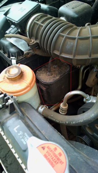

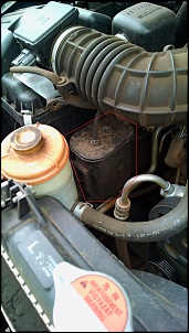

    Que peça é essa no cofre do motor da Tracker?
    Amigos,
    Ontem vi essa peça quadrada com 2 mangueiras finas na parte superior que tem uma mangueira mais grossa na parte inferior que vai para a parede da cabine, onde tem uma outra partida que vem de dentro da cabine.
    Eu não consegui falar com o mecânico para descobrir o que é.
    Não percebi nenhum vazamento ou coisa do tipo com o motor ligado.
    Alguém poderia me ajudar.
    Obrigado
    Alex

    Alex isso é o canister e essa mangueiras ligam ele .

    Marcado em vermelho são, dreno ar condicionado, flexível acionador da embreagem, canister (suspiro tanque, purga de vapores).

    Boa tarde Arildo,
    Qual seria a finalidade desta peça? Por ela os gases retornam para o tanque ou eles vem do tanque?
    Antecipadamente grato,
    André

    Citação Postado originalmente por llAndréll Ver Post
    Boa tarde Arildo,Qual seria a finalidade desta peça? Por ela os gases retornam para o tanque ou eles vem do tanque? Antecipadamente grato,André
    Se estiver falando do sistema de purga ''canister'' que existe a décadas e geralmente é danificado pela mania de encher o tanque até a tampa, ele recebe os gases do tanque a partir de determinada pressão controlada por uma ''válvula'' preto/laranja e libera para admissão através de uma ''eletroválvula'' comandada pela central de injeção.
