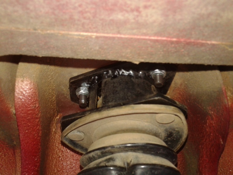

    Boa tarde pessoal, sou iniciante no fórum e tb no mundo 4x4 e preciso de uma ajuda sobre o lift de suspensão do meu vitara.
    Meu vitara é 97 e ta original, somente troquei as molas e amortecedores traseiros. Quando coloquei as rodas maiores 235/75/15 começou a pegar nos paralamas traseiros e na frente quando dobra a roda toda.
    Resolvi então Colocar um kit de 2" na suspensão fabricado por um torneiro aqui da minha cidade, muito bem feito, mas algumas coisas não me agradaram.
    1. Achei um pouco alto demais, (tem solução),
    2. As rodas dianteiras ficaram inclinadas pra dentro (cambagem), e segundo a cara que fez o alinhamento, não conseguiu trazer para o lugar. Falou em aumentar a balança ou mexer nos amortecedores em cima,
    3. A traseira ficou muito dura, quando levanto no macaco a suspensão não ergue, parece estar no limite do amortecedor, fora o 'soco' que dá em alguns buracos, o que antes não acontecia.
    Gostaria de algumas dicas para solução destes problemas.
    Segue fotos da viatura.
    Att.

    Dá uma olhada nos anexos e passa para o mecânico ou alinhador. O furo do amortecedor tem que ser aberto. Vai ter outra mão-de-obra, mas não tem jeito.
    O amortecedor vc tem que usar o GBL 1024 do GM Ômega Suprema, pois o original é pequeno. Ou então usar um calço na parte superior do amortecedor original, para compensar a maior abertura da suspensão.
    Abs,
    LFC

    No Vitara tem uma espécie de arruela sobre o amortecedor dianteiro, que se vê olhando por cima, abrindo o capuz, que tb precisa ser desbastada nas laterais, pois arrasta quando o amortecedor fecha. Olhe tb as buchas das balanças. As molas devem ser encapadas nos elos finais. E é bom olhas as bieletas da barra estabilizadora. O alinhamento, com o alargamento do furo do amortecedor, como nas fotos, deveria ficar ok.
    Abs,
    LFC
