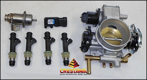

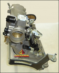

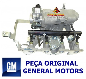

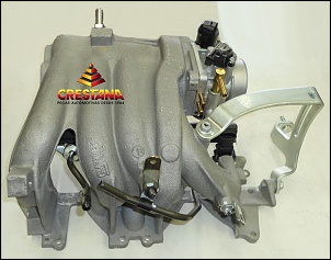

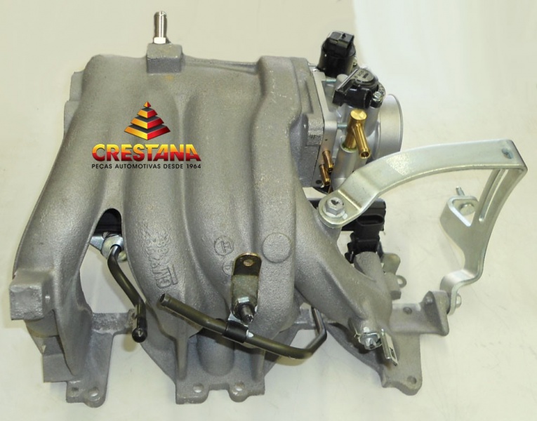

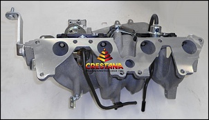

    Tem bom tempo que venho pensando a respeito desse sistema complicado de admissão e injeção do Samurai. É mangueira e sensores para todos os lados. Dificuldade em encontrar peças e preços altíssimos. Dificuldade em regular a marcha lenta e outras complicações.
    Bisbilhotando por aí, dei de encontro com essa admissão completa para o Vectra, no valor de R$ 600 tudo.
    Se as distâncias dos furos de admissão forem coincidentes seria uma ótima solução para transformar o Samurai em MFI.
    O sistema de refrigeração possivelmente teria espaço entre as entradas de admissão e válvula termostática ficaria na tubulação próxima à entrada superior do radiador.

    Fsraulino, muito boa sua pedida!
    Se for usar um kit de injeção programável (pandoo, fueltech, injepro, etc.) a unica coisa que não vai usar neste kit da Crestana é a MAP. Todo o restante, se a furação casar (bloco Suzuki com coletor GM), vai lhe cair como luva, realmente!
    O coletor do samurai é muito grande, e sobra pouco espaço para trabalhar com os acessórios extras neles...
    Atualmente ainda estou usando o EFI e comprando as peças para a segunda etapa do projeto (4 bicos + blower M24).
    Ta sendo uma dor de cabeça pensar onde inserir o blower no cofre do motor principalmente pq quero mudar as correias V por PolyV para reduzir a possibilidade do blower patinar em altas rotações!
    Se seu estudo evoluir, me avise que esses dados serão de grande ajuda pra mim tb!

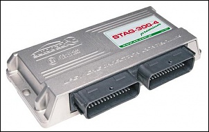

    Andei estudando a admissão Tetrafuel da Fiat comparando-as com os sistemas de 5ª geração para GNV. Tudo com a finalidade de entender como se dá o comando de abertura dos bicos, tanto o de combustível como os de GNV.
    Ainda não consegui entender como se dá o comando dos injetores do GNV do Tetrafuel da Fiat.
    Nos Kit GNV de 5ª geração de empresas aqui do Brasil, utilizam a fiação dos bico de combustível para comandar as injeções de GNV.
    A 1ª imagem abaixo é do sistema de injeção GNV multiponto de 5ª geração. Observe que o Kit possui bicos rosqueáveis para serem colocados na admissão.
    A outra imagem é a do módulo ECU de injeção multiponto de GNV.
    O que estou visualizando é a possibilidade de usar esse comando de injeção multiponto de GNV, que custa U$ 85, para comandar bico injetores de gasolina. O fabricante é http://www.ac.com.pl/
    Miniaturas de Anexos Miniaturas de Anexos Melhorar rendimento motor Samurai EFI-gnv1.jpg   Melhorar rendimento motor Samurai EFI-gnv2.jpg
