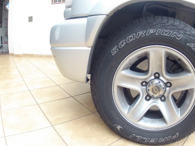

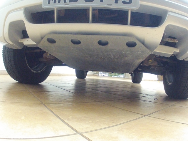

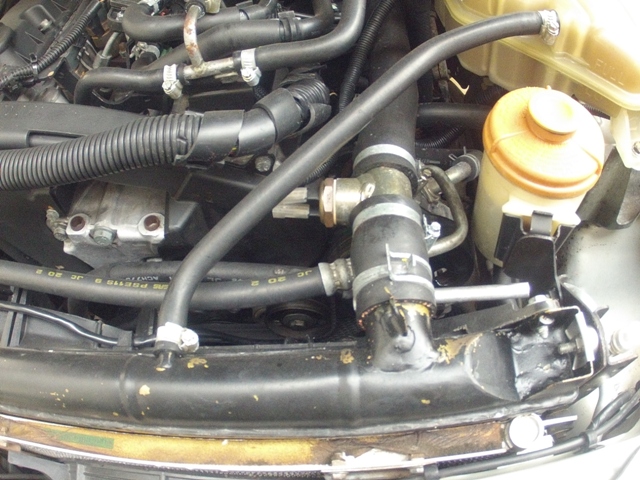

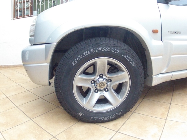

    Rubens , seguem algumas fotos da vtr ...
    Os pneus 225/70 16 Scorpion ATR vão bem , pode ver que qdo a direção está virada passa perto da proteção interna do paralama , mas não pega de jeito nenhum ... na traseira é mais tranquilo , tem folga boa dos 2 lados ...
    Tem tb uma foto do termostato de Opala na mangueira pra ligar a ventuinha , a proteção de carter bem ralada e o bagageiro da RC4x4 que uso muito nos passeios longos ... é colocada no lugar das travessas originais , fica bem fixo ...

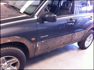

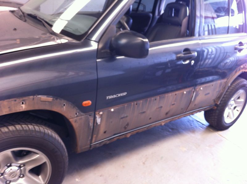

    Hoje encostei o carro para fazer a pintura de todas as partes plásticas. Iremos pintar:
    Parachoques Dianteiro e traseiro
    Saias laterais
    Molduras laterais ( vou aproveitar e arrumar aquele quebradinho na lateral perto da porta do motorista que mostrei na primeira página )
    Desmontamos tudo e vamos aproveitar e trocar as presilhas. Por sinal, eita pecinha cara.
    Após tudo pintadinho, iremos fazer o espelhamento no carro tod inclusive nos vidros.
    Aí partimos para o lift e pneus + proteções.
