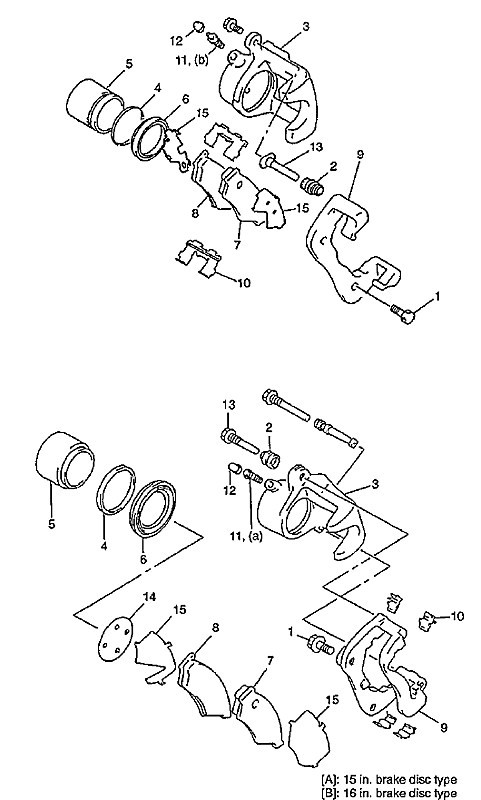

    Chuva, eu troquei as pastilhas e esqueci colocar umas latinhas que ficam por cima das pastilhas (não as que que diz Mario, que fazem de molas, mais outras de metal macio). Gritava muito sem elas; coloquei de novo e o barulho desapareceu). Será que esqueceram colocar no seu?
    As latinhas que eu falo são essas peças com o numero 15 (as que falou Mario são o 10 no freio de cima, só que no meu carro - o freio de embaixo- são diferentes e mais pequenas):

    eu to usando pastilha de corcel no meu vitara, tudo trocado em casa mesmo, ficou aquele barulho chato no começo e era a latinha das pastilhas, peguei esta dica com amigos! dei uma entortada e resolveu, está até hj sem nenhum tipo de barulho! e olha que as pastilhas são das mais baratas, custam R$18,00

    Vou desmontar de novo no final de semana e ver essas latinhas 10 e 15.. a pastilha q não faz barulho pode ter algum metalzinho a mais colada nela..

    Eu tive este problema com meu Grand Vitara Anterior, comprei u jogo de pastilhas nos EUA e depois que troquei as pastilhas gritavam no frio e asvezes no inicio do dia, mas o problema era maior mesmo no inverno. Detalhe, pastilhas top de linha thermo quiet! rs
    Já trabalhei em fabricante de pastilhas e uma coisa que aprendi é que são quase todas iguais, alguma metálicas, algumas não metálicas, o que difere uma da outra é a mistura que eles colocam no material que encosta no disco, algumas pastilhas colocam até farinha de casca de coco para misturar no meio.
    A dica acima de limar as pastilhas antes de colocar no carro é a mais fácil. Nem sempre o acabamento do fabricante, que imita o acabamento da pastilha original é eficiente, isso porque a formula dele pode ser diferente, com particular maiores ou menores e materiais diferentes. Meu mecânico pessoal sempre desgasta as bordas das pastilhas dos meus carros, isso é um truque da época das pastilhas de amianto, mas que funciona até hoje. Os mecânicos mais novos não fazem isso porque a maioria das pastilhas modernas não faz barulho, principalmente de carros menores que usam pastilhas com materiais não metálicos.
    Quanto a peça metálica que vai atrás da pastilha, não custa tentar colocar também, as vezes o jogo não original não tem a tal peça, tira do jogo usado e coloca no jogo novo.

    Se estiver faltando alguma das travas ou a lata no verso da pastilhas vai fazer barulho, uso as mais baratas da suzucar willtec eu acho e 99% s/ barulho, a não ser esporadicamente quando estava assentando nos primeiros km e quando pega alguma pedrinha algo assim.
