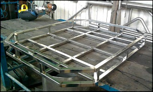

    Meu bagageiro (em inox!) está pronto esperando pintura mas antes vou soldar os suportes de faróis mas escolhe-los está uma tarefa difícil, alguém tem alguma sugestão ou consideração sobre o assunto? A intenção é pendurar 4 no teto (dois de alto foco e dois difusos).

    Então chuva, será que 400w de carga eu posso prejudicar alguma coisa no sistema elétrico?
    Pra ilustrar um pouco a brincadeira, eu tirei a ideia daqui Tracker Roof Rack: Sidekick and Tracker Roof Rack Safari Style
    E após alguns desenhos e muitos resmungos do cara (gente finíssima) que fez virou isso aqui

    Muito legais os bagageiros!
    Esse segundo está muito show! Dá pra viajar tranquilo sem se preocupar com o porta malas pqno do carro!
    Será que o cara faz outro bagageiro desses? Qto pagou?
