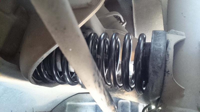

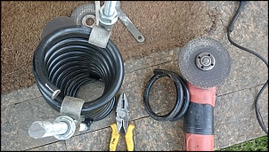

    Bom, tentando finalizar a saga da adaptação do amortecedor dianteiro do opala na traseira da tracker, vou dar meu parecer:
    Como havia ficado muito alta a traseira em ambos os lados, estava medindo 16cm de distância entre a caixa de roda e o pneu 235x70x16 e roda original, a meta era diminuir essa medida para uns 12cm pelo menos, medida da dianteira com lift de 2" e prox. a medida do outro carro tb com lift de 2". Ou seja, a meta eram 12cm!

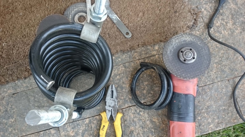

    Comprei outros compressores de mola com haste mais grossa e parafusos maiores. A haste era muito comprida e acabei cortando as duas em uns 6cm. Tb "ajustei"/cortei as pontas prendedoras na mola pois há muitas posições dificultadas pelo fato desse gancho ter uns 5 cm. Já que a mola tem 13mm de diametro, deixei essa ponta de ganho com 2cm pra mola não escapulir. FACILITOU MUITO a brincadeira!
    Detalhe: dessa vez, com mais know-how da brincadeira, quase não fiquei apertando parafuso de compressor de mola. Coloquei o carro nos cavaletes, tirei os dois pneus e comprimi o eixo apertando as duas molas até que começaram a levantar o carro (cavaletes x longarinas). Assim coloquei os compressores de mola, dois em cada mola e apertei com a mão. Abaixando o macaco do eixo as molas comprimidas em 30cm (originalmente tem 41cm) saem muito facilmente.
    Seguem fotos da brincadeira:

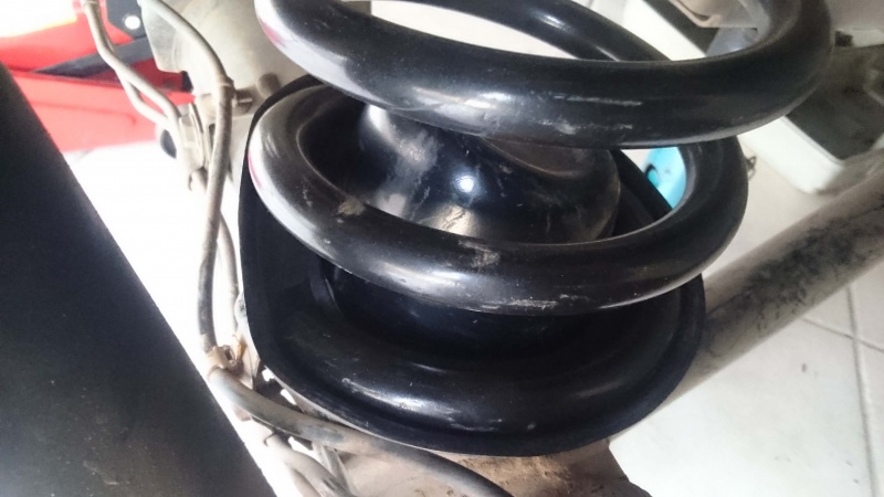

    Posição da mola do opala antes do corte e 4 os calços originais dos amortecedores dianteiros do opala (3 reais cada):
    -mola-opala-antes-de-tirar-para-cortar.jpg -calcos-originais-superior-e-inferior-para-mola-dianteira-do-opala.jpg
    Corte de mola (inicialmente tirei 1,5voltas), batente superior, batente inferior e superior pressionados:
    -corte-de-1-5-voltas-da-base-da-mola-do-opala.jpg -calco-de-borracha-do-opala-na-base-superior-da-tracker.jpg -mola-apertando-calco-inferior.jpg -mola-apertando-calco-superior.jpg
    Comportamento da suspensão - grande curso de mola tanto na folga como pressionada = normal:
    -comportamento-da-mola-do-opala-com-1-5-voltas-menos-lado-alto.jpg -comportamento-da-mola-do-opala-com-1-5-voltas-menos-lado-baixo.jpg

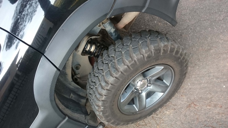

    Comportamento do lado pressionado e raspagem de mola na base superior do carro:
    -comportamento-da-mola-do-opala-com-1-5-voltas-menos-lado-baixo-raspando.jpg -comportamento-da-mola-do-opala-com-1-5-voltas-menos-lado-baixo-detalhe-do-tipo-de-rangido.jpg
    Depois de testar o carro o barulho de raspagem apareceu e percebi que ambas as molas qdo muito pressionadas rangiam. Olhando sob o carro foi fácil perceber que o alinhamento superior não ficou bom e mesmo se montando a mola centralizada, como andar do carro ela pode se deslocar.
    A altura da caixa de roda até o pneu diminuiu dos dois lados de 16cm para 13cm. Mas tenho que considerar o batente de borracha inferior (+ aprox. 0,5cm) e a troca do batente superior (mais largo que o antigo do kadett :. + 0,5cm tb). Isso quer dizer que a mola cortada em 1,5 voltas atingiram os 12 cm de meta, mas os calços de borracha para melhorar os barulhos acrescentaram 1cm.

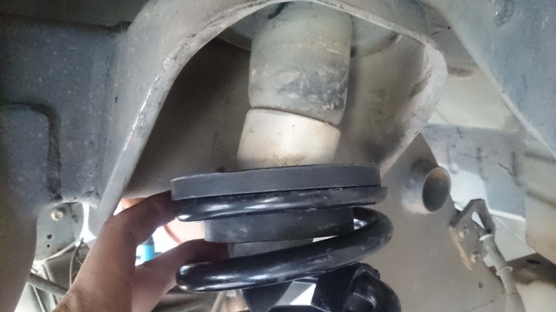

    Desmontei tudo de novo e tirei mais MEIA VOLTA, perfazendo de final um corte total em cada mola de 2 VOLTAS.
    Aproveitei e tentei montar os conjuntos de forma mais centralizada no batente superior. Para isso coloquei os batentes de borracha originais superiores (que ficam acomodados numa casamata e não influenciam quase nada na altura) para usar o corpo do centro para encaixar no batente do opala mais largo. Persiste uma pequena folga mas não muito significante.
    Dessa forma a altura total ficou em 12,5cm da cx de roda até o pneu. O funcionamento das molas está igual e o rangido melhorou 95%. Ainda persiste um pouco que acontece qdo a mola comprimida raspa na parte de trás do batente superior do carro, já que o topo dessa mola não é afinalado como a original. Ou seja, não vejo possibilidade de eliminar esse ruído com essa mola de diâmetro igual em todo seu curso. O calço de borracha melhor superior da mola do opala centralizou tão bem a mola no batente superior do carro que agora a mola encosta de fundo e range.
    É um rangido leve e acho q um pouco de GRAXA pode eliminar (ainda não coloquei), já que uma mangueira na mola só iria alargar o fio piorar a posição da mola e a médio prazo rasgar.
    RESUMINDO: apesar de caberem de certa forma e demandar diversos ajustes, as molas do opala deixam a desejar na questão do encaixe do batente superior, mesmo usando calços mais interessantes.
