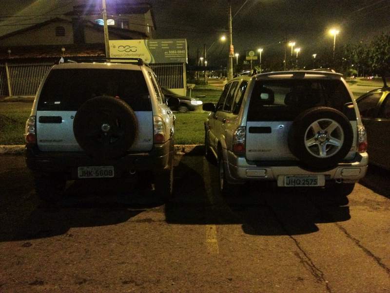

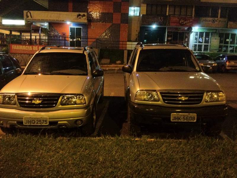

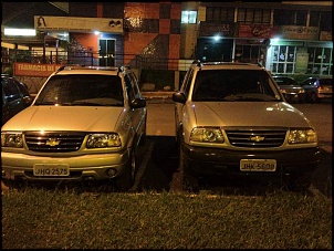

    QUAL A ALTURA DA SUA TRACKER / Grand VITARA - MOSTRE AQUI E COMPARE-imagem-212.jpgQUAL A ALTURA DA SUA TRACKER / Grand VITARA - MOSTRE AQUI E COMPARE-imagem-214.jpgQUAL A ALTURA DA SUA TRACKER / Grand VITARA - MOSTRE AQUI E COMPARE-imagem-216.jpg
    Tracker 2008 lift 2", amortecedores offshox FX5 e mola de opala 4 cil na trazeira, pneu BF AT 235/70/16

    Em relação ao amortecedor offshox espero que não tenhamos mais problemas com eles, estão me prometendo enviar no dia 1 de março um um jogo completo do FX5+2" adquiri os trazeiros e os dianteiros estão sendo trocados em garantida pois os que estão no meu carro estão estourados. Usei durante um ano, realmente proporciona um bom comportamento em estradas de terra em termos de desempenho acredito ser superior aos kayaba, ja a durabilidade acho que os kayaba devem durar mais porém se estourar já era...
    Consegui deixar o carro com uma pegada mais cross country, pra acelerar em estradão, transpor terreno acidentado em velocidade, o offshox é eficiente neste tipo de uso, penso que por derivar de um projeto inicialmente concebido pra rali. Meu carro não tem nada de proteções só um pequeno peito de aço mantendo a leveza, está sem a barra estabilizadora inferior o que libera mais a suspenção pra trabalhar. Me disseram que houve uma ajuste no projeto deste amortecedor para aumentar a durabilidade vamos ver...
    Qual a regulagem que vc pediu standart ou performance?
