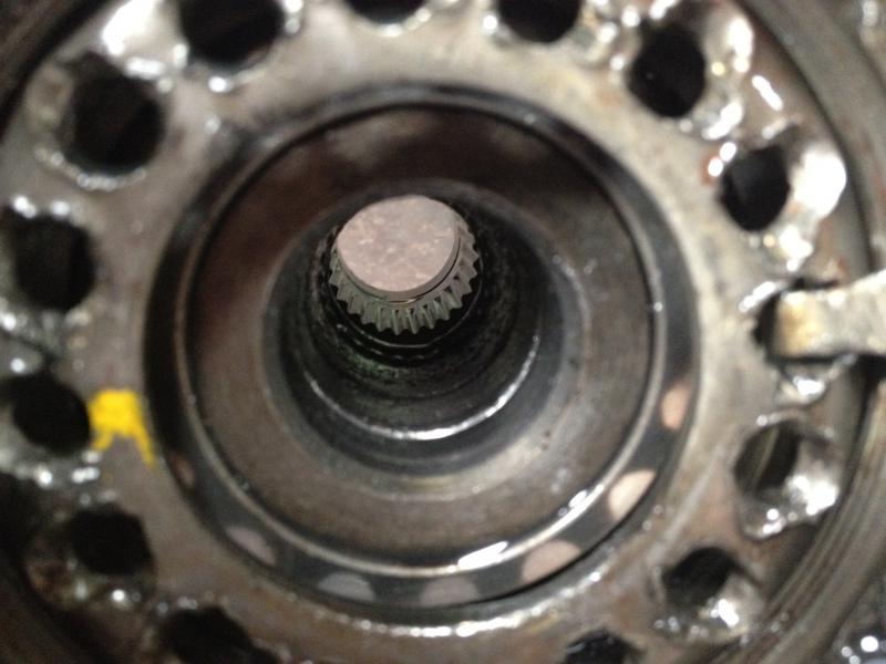

    Bom, apenas para compartilhar... a quebra foi pior do que eu imaginava. O bloqueio da Kaiser, instalado há uma semana, foi pro saco.. gastou todos os dentes (conforme foto). E ainda se foram dois dentes da coroa (de novo). No total: semi-eixo, coroa e blocante já eram!
    Vou tentar acionar a garantia da Kaiser para ver como proceder.

    Cara, como você conseguiu isso? Qual é o tamanho dos pneus que você usa?

    Citação Postado originalmente por Arturyus Ver Post
    Aí é que está o mistério! Acabei de montar o carro.. tá com Godlokos recapado em carcaça 31'' e kit redução 4.16. Todo mundo usa esse setup! Primeira trilha e deu isso.
    Ah, detalhe é que o semi-eixo apenas arranhou os dentes. Não quebrou nenhum. Foi como se o semi-eixo fosse de aço e o kaiser de plástico!
