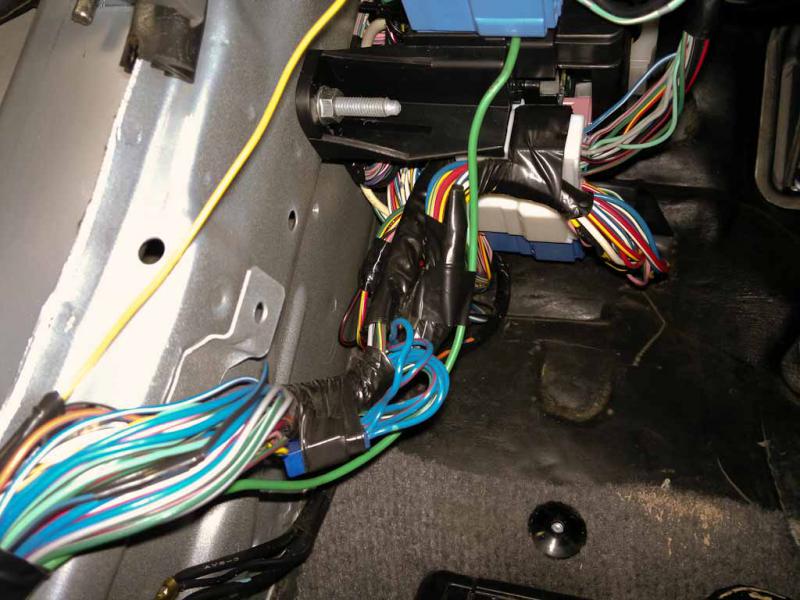

    - o fio verde e azul vai até um conector perto da caixa de fusíveis e morre lá. Como o espaço é bastante apertado para trabalhar, decidi fazer a emenda do fio que vai para os faróis perto do botão mesmo.
    04/07/2008
    Joinville/SC
    31

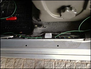

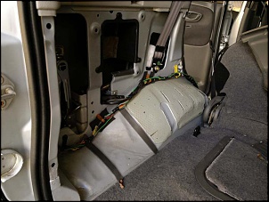

    Tireis os acabamentos do lado esquerdo e passei o fio para a traseira (fio verde):

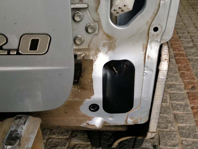

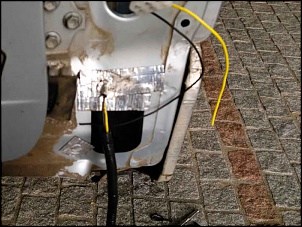

    Tirando a lanterna traseira esquerda, tem um "conduite" que vai direto para baixo, por onde passa o par de fios que vai para a iluminação da placa traseira. Não tenho uma foto clara do conduite, mas nessa foto ele está do lado inferior esquerdo:-20120317_016.jpg
    que vai sair embaixo:
    Precisei tirar a fita isolante e soltar o conduite embaixo para passar os fios.

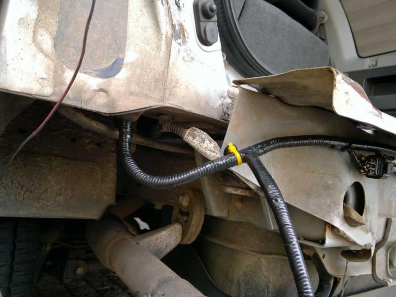

    Outro detalhe é que, como estou colocando a lanterna original, puxei também o sial dos piscas (na primeira foto da para ver a emenda para o pisca esquerdo. Já para o psica direito, não quis passar os fios pelo porta malas, e resolvi fazer um caminho mais curto:
    Primeiro tentei por aquele pequeno furo redondo, mas ele não sai no compartimento onde está a lanterna direita. Como já havia ur rasgo no selo maior (o adesivo preto), passei o fio por ali e calafetei com manta asfáltica auto adesiva, que dificilmente vai se soltar sozinha
    Agora é só finalizar o chicote e colocar o parachoques de volta.
