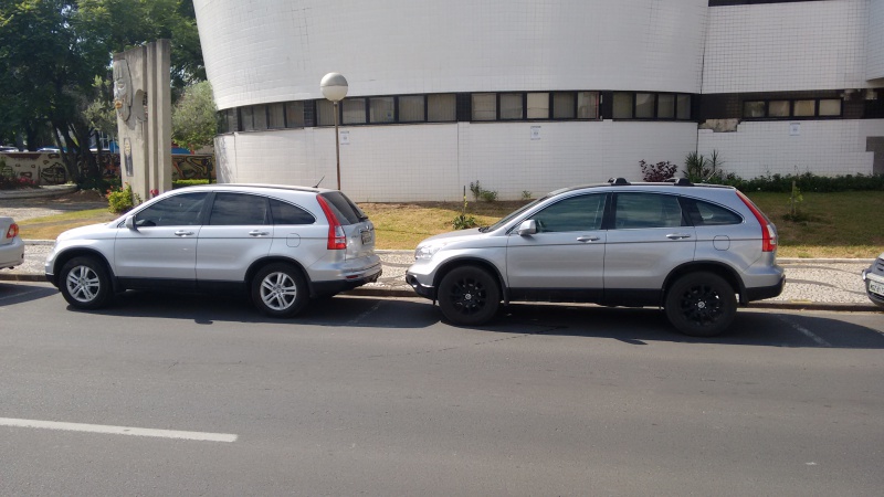

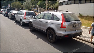

    Boa noite srs.
    Estou para trocar os pneus 235/60R18 que já deram o que tinham para dar pelos continental crosscontact lx 245/60R18, vcs acham que posso ter problemas com o VSA por conta do tamanho maior? Amanhã vou instalar pra ver se cabe e não raspa..
    Penso em instalar calcos nas molas traseiras de tecnil, uns 2cm ou 3cm.. Acho que a CRV esta com a traseira muito pra baixo

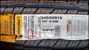

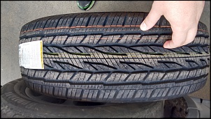

  • #449
    Esse eh o pneu.. Ele eh mais barato que o Conti 235/60R18

    Guilherme,
    Muito pouco provável que o VSA deixe de atuar como deveria, pois a diferença de diâmetro e circunferência é pequena.
    Li em algum lugar que era aceitável essa diferença em até 5% para os controles eletrônicos. mas o que vejo na prática é que os sistemas continuam ativos e em funcionamento mesmo para variações muito maiores. Eu mesmo troquei os 265 por 285 e, já testados, os controles eletrônicos estão lá.
    Só fique atento ao erro do hodômetro que passará a existir e à diminuição do erro do velocímetro, que se aproximará mais da velocidade real. Além disso, veja se os novos pneus não pegam em nada no esterçamento máximo; considerando a compressão da suspensão individualmente. Suba, por exemplo, no meio-fio com apenas uma roda e peça a alguém para esterçar a direção até o limite para a direita e para a esquerda. Veja se não pega em nada. Repita o procedimento com a outra roda. Que eu me lembre, as caixas de roda da CR-V são grandes e devem acomodar bem em altura os 245.
    Só a história do calço na traseira que eu analisaria com mais cuidado. Amortecedores e molas de comprimento maior que sejam compatíveis não existem?

    Oi Miranda, bom dia
    Deixei o carro agora cedinho para instalação dos pneus e ver se não raspa, como falaste, vou testar de todas as maneiras para ver se não fica pegando em nada..
    Sobre os calços, já pesquisei bastante e tem muito pouca informação sobre. Pouquissimas pessoas se interessam em mexer em um carro como a CRV.. muito diferente do perfil das pessoas que compram o GVIII. Por esta razão, acredito eu, que ninguem desenvolve nenhum "kit" para levantar a CRV, como ocorre com a GV. Nos EUA o pessoal levanta a primeira e segunda geração da CRV, a 3a geração não achei nada também nos foruns..
    O pessoal que vai fazer o serviço, já instalou em outra CRV e até o momento está tudo certo.. vou monitorar, qualquer duvida mando remove-lo.
    Tenho a suspeita que a mola possa estar um pouco "cansada", por isso a parte traseira está mais baixa.. mais tbm tenho medo de instalar molas novas e ficar com o mesmo resultado.. Como o custo do calço é bem baixo, vou tentar pra ver o q q acontece.

    se a questao do calco for apenas pra equilibrar o carro, definitivamente, nao coloque calco.
    isso pode ser varias coisas, molas cansadas (ou ate mesmo erradas ja que comprou o carro usado), amortecedores no fim da vida, buchas e coxins...
    a bucha só vai mudar visualmente, mas a questao ainda vai estar la camuflada.
    as crv nao tem bunda caida, mesmo as mais antigas. verifique isso.

    Os pneus couberam.. não raspa e nada e ficou com um visual muito bom!
    agora a tarde vão instalar os calços.. me sugeriram instalar molas especiais para GNV.. mais não me agrada mexer nas molas agora.. vou ver como se comporta com os calços, depois posto as impressões.
    Fiquei de cara foi com o Treadwear desse pneu.. nunca tinha visto tão alto.. 740, acho que vai durar bastante.. ja tive um continental que era 480 e durou mais de 60mil km...

    Guillherme, fiquei com duvida o real motivo dos calços que serão instalados, sera apenas na traseira? Por qual motivo, está "caída"? É estática ou há algum problema na sua suspa?
    Estes pneus são muito bacanas, gostei.

    boa noite domingues,
    a impressão que eu tenho é que a roda traseira fica mais próxima da caixa de roda do que na dianteira. A sensação é que o carro está com a "bunda caída". Observo mais nas versões 2007 AWD que vieram do japão com aro 18. Pode ser até sisma minha, mais é uma coisa que me incomodava no carro e sempre fica observando..
    Tiramos a suspensão fora e mandamos fazer um molde com os encaixes da mola de tecnil, ficou um trabalho bacana nada de gambiarra.. serão 3 cm somente na traseira. Amanha montamos e mostro pra vocês.
