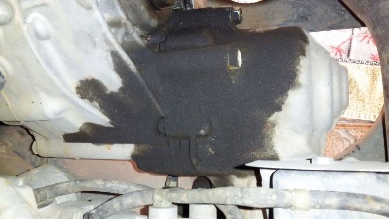

    Bom dia, alguem pode ajudar? isto é um vazamento? notei isso em minha CRV 2012 4wd, nao chega a pingar oleo no chao , parece que esta parte é da caixa de transmissao/eixo carda. Fiquei preocupado e como ainda tem uns meses de garantia, acho q posso aciona-la, nao sei se este problema entra na cobertura. Grato a todos. Robson

    Não consegui identificar exatamente de onde é a foto, mais pela sujeira, pode ter algum retentor vazando,é bom ir verificar mesmo.

    veja se o filtro de oleo nao esta por perto, muitos deixam sujar qdo retira ai fica assim... mas eu iria ver, pq se tiver vazando esta vazando bastante...

    obrigado... mais uma foto em relacao ao email anterior.

    Cara, o eixo dianteiro também está sujo, o vazamento pode ser no retentor do eixo e estar sujando o diferencial.. é bom verificar o nível do óleo da transmissão o quanto antes e vistar a CCS o mais rápido possível, acredito que cobre em garantia sim..

    obrigado, farei isso. Qdo confirmar qual o problema relato aqui no forum.
