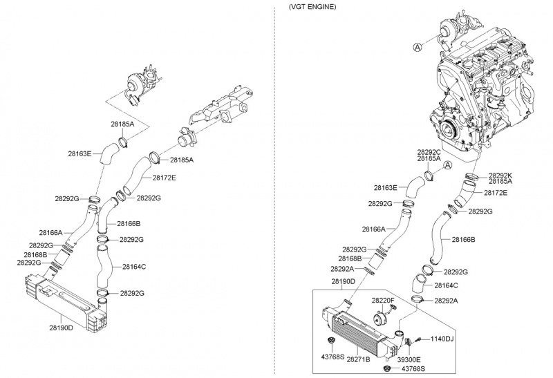

    seria o número 6 da figura?Anexo 550030
    Boa tarde caros colegas, após receber a peça e descobrir que não serve achei o esquema correto.
    A sequência de mangueiras é completamente diferente nas WGT e VGT:

    poxa PH Abreu, desculpe se a informação que te passei te prejudicou.
    Mas retirei aquela figura do GDS KIA do modelo do Sorento 2009 VGT. Não esperava que o programa estava com a informação errada. Vou até conferir novamente.
    Foi mal ai!

    Tem umas pegadinhas nos catálogos, mesmo as WGT tem diferenças entre modelos de anos diferentes.

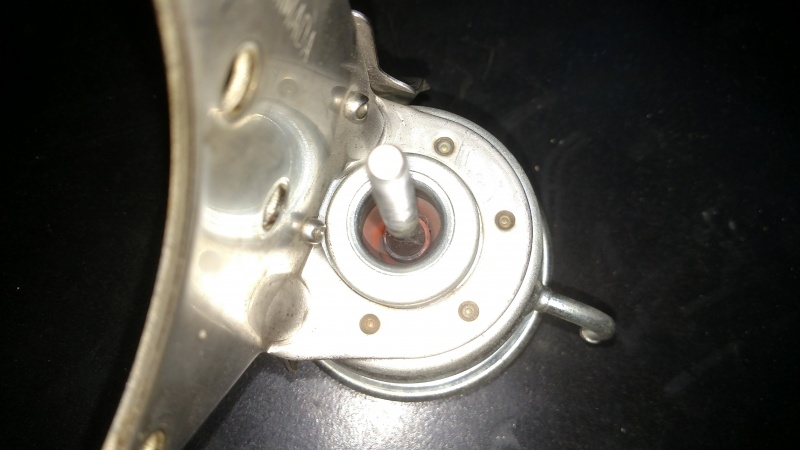

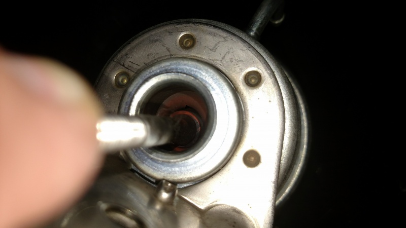

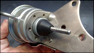

    Depois de observar que haviam algumas informações incorretas quanto ao atuador da turbina da VGT, resolvi tirar umas fotos e mostrar o que é o que nesta peça, e o que é o problema que mais ocorre.
    A borracha preta, é só um tapa pó, não tem ação nenhuma no funcionamento. Não adianta fazer nada nela, para que o atuador funcione melhor, já que ela não tem outra função que não seja proteger o local, nem mesmo tem a mesma elasticidade do componente de borracha que é o atuador de fato. Nas fotos é possível perceber o componente elástico (alaranjado) e, nesta peça, onde ele se rompeu, deixando o atuador sem funcionar. Não adianta amarrar o tapa pó na haste, já que ele não vai funcionar como a membrana interna.

    Qual seria o Problema quando ele tá ruim? E você tem a referencia dele?
    Agora não tenho o código, mas este atuador é o mesmo para todas as VGT. WGT é diferente...
    Quando ele fura, fica sem ação ou com muito pouca, e não atua na turbina.
