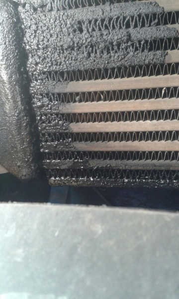

    Citação Postado originalmente por sandrocalmeida Ver Post
    poise ja vou trocar tb...
    Mas o pior é que meu intercooler esta com uma trinca.... o pessoal vai tentar soldar.. mas se não der certo vou ter que comprar outro.. aff..
    alguma indicação de onde comprar para modelo 2009
    olha a foto ai:
    Anexo 549084Anexo 549085
    Eu tive dificuldades de achar 2008, fui em uma loja especializada em recondicionar radiadores e eles trocaram a colmeia e reutilizaram o tanque. Ficou bom, já estou com ele a 6 meses aproximadamente. E custou 1/4 do valor de um novo, que é difícil de encontrar.
  • #2408
    Usuário Avatar de ffsias
    22/10/2011
    995
    Agradecimentos: 85
    Citação Postado originalmente por Marcio Ssa Ver Post
    Acho esta a melhor alternativa, principalmente por causa do valor.
  • #2409
    31/08/2016
    Mesquita/RJ
    95
    Agradecimentos: 10
    O meu apresentou trinca semelhante, foi feito um reparo com solda e ficou bom.

  • #2410
    28/03/2017
    178
    Agradecimentos: 18
    Valeu galera pela infoS... o meu não teve jeito de soldar... mas achei um cara que consegue recondicionar conforme informação do colega MARCIO SSA.
