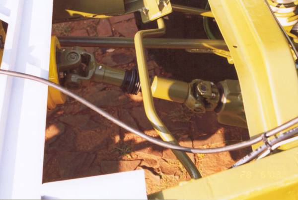

    Cara, tem várias barras que você pode usar, se você olhar bem os tópicos antigos vai achar um monte de coisa, não só "achismos".. vou dar como exemplo as minhas, mas tem mais gente por aí que usou outras também, como o Giovani, etc.. No meu caso, a de Ranger serviu certinho, e a de Pampa teve que dar uma entortada de leve, mas foi "facinho".. Dá uma olhada nas fotos:
    Barra estabilizadora dianteira de Pampa
    Barra estabilizadora traseira de Ranger

    eu uso na traseira a barra do corcel, ou pampa, não tive que mexer em nada, só fazer os suportes e colocar a barra, na dianteira uso a do opala, não é tão reforçada (é a traseira do opala e é meio fina) mas ficou muito bom, o jipe tá bom de curva p/ kct.... chega a berrar pneus e foi mais fácil ainda de instalar, cabe exatamente embaixo do chassis, só parafusar o suporte com a bucha e fazer as bieletas...
    tem fotos no meu album pessoal.

    é a dianteira do corcel....acho que nem existe barra traseira nele... tem fotos no meu album pessoal, algumas...
    o ano não importa, tem que ser do corcel 2.

    Dá sim, eu tenho feito vários serviços desse tipo pros jeepeiros aqui da minha região, na minha oficina (leia-se garagem) , só vai ter uma dificuldade em fazer as soldas ou os furos no local. Dica, se teu jeep é original, a barra traseira do opala ou chevete é muito fácil de adaptar, a da ranger cab. dupla tb. Deve ter fotos duma barra amarela no meu album, acho que o nome é "barraestney"
