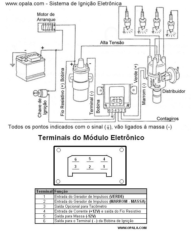

    Ola amigos, depois de tanto penar, descobri o tal resistor de 0,8ohms ( compra em logas eletrônicas) inclusive vou inserir o esquema de ligação do mesmo, para que tiver duvidas.
    No mais agradeço aos amigos pelas dicas.
