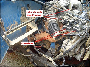

    galera gostaria de saber se o moto v6 e 4 cilindros da ranger são pnp no cambio 4m willys ??? tb gostaria de saber se é verdade q o motor 4c vem com 8 velas e duas bobinas ??

    O motor V6 não sei se é pnp, mas com certeza o 4c é. Precisa usar a capa seca do próprio jeep.
    Sim. é verdade que o motor da ranger 4c é com 8 velas e duas bobinas.

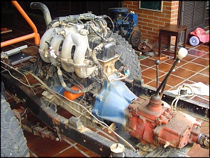

    Uma imagem vale mais que 1000 palavras, não é?
    repare que se o jeep for >76 não é necessário nem mesmo mudar o suporte do motor no chassis! É tudo original.
    Pra mim, esta é, de longe, a melhor opção de repotencialização do jeep. Vale salientar as versões deste motor:
    as ranger's americanas vem com o motor 2.3 (Até 97)
    as argentinas (de 98 até 2000) vem com o motor 2.5 (foto)
    as argentinas acima de 2000 vem de novo com o 2.3, só que com 145 cv. Cabeçote de aluminio, etc... etc...
    A melhor opção, na minha opinião, é o motor de 98 a 2000.
